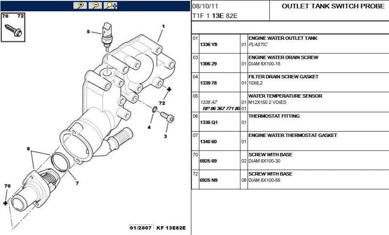

Colegule, spune-mi şi mie te rog, cānd schimbi termostatul, cum faci ca să nu curgă apa din radiator? Goleşti apa pe la şurubul 3 de pe galeria termostatului? Eu trebuie să schimb termostatul, şi sincer, nu aş vrea să arunc lichidul. Mai degrabă l-aş recupera şi l-aş completa ulterior, după manevra de schimbare a termostatului.Originally posted by waledaz View PostSalut. Am un peugeot 206 sedan si a probleme cu temperatura apei. Am schimbat termostatul crezand ca e blocat pe deschis. Dar nu el a fost de vina. Problema e cam asa: Pornesc masina si fac vreo 5-10 km in oras si apa abia daca urca la 70°. Dupa mai multi km urca pana la 85 si variaza intre 75-85. Acum iarna nu ajunge niciodata la 90. Termostatul deschide la 87, cel putin asa scria pe el. Daca am 85° si ies din oras scade apa la 60° si nu mai urca pana ce nu dau iarasi de traficul de oras. Caldura merge dar nu foarte bine, cu apa la 60. Vara trecuta statea apa pe la 80-85 si in oras si afara, dar pe oras daca stateam pe loc cu motorul pornit cca 5 minute imi urca apa aproape de 100° si pornea termocupla. Ce ar putea sa fie? Cer sfaturi de la voi pt. ca am schimbat un termostat fara sa fie nevoie si nu as vrea sa mai schimb si alte piese aiurea. Multumesc.
