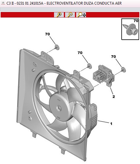

Daca te referi la modulul acela in care intra doua mufe si este montat pe carcasa electroventilatorului, da, are legatura. Este modulul de comanda al GMV-ului. Este stricat -> nu da comanda sa porneasca GMV-ul -> nu pleaca A/C-ul sau pleaca si cand motorul ajunge la temperatura ridicata din cauza lipsei racirii, este decuplat compresorul.

La mine am doar 2 fire/1 mufa care intra in rezistenta aia.
Atasez o poza cu mufa si una cu releele.

Ce motorizare ai tu?
Eu am 1.4 HDI si este diferit de ce ai tu.
La ce te-ai referit cand ai spus "rezistenta aia de langa radiator formata din cerculete"?
Chiar daca este diferit, rolul este acelasi mai mult ca sigur. Daca ziceai ca inainte pornea ventilatorul cand scoteai mufa si acum nu mai porneste, este o problema. Si daca nu mai porneste ventilatorul sa faca racirea cum trebuie, nu mai functioneaza nici AC-ul cum trebuie.
