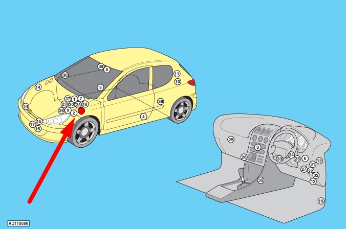

    uite cam pe unde este punctul acela rosu este aratat ca ar fi tabloul mic (poate ma insel si difera la masina ta, am informatii limitate in acest program)

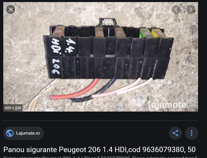

    teoretic ar trebui sa arate ca in poza a doua, acolo zice ca e 1.4 hdi, nu e aceeasi masina dar schema e comuna.
    daca nu e tabloul, asta e, ideea e ca trebuie sa verifice ce am zis mai sus si sa vedem de unde vine acel plus de pe partea de forta (din care siguranta).
