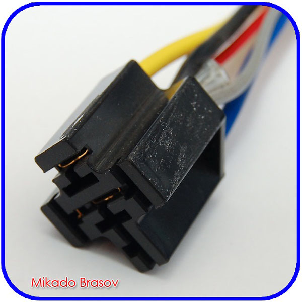

          • As vrea sa stiu care sunt releele originale sa pot sa le cumpar...ce configuratie au ....daca ma puteti ajuta cu o poza la cele originale
            PEUGEOT 206 2.0 HDI 90
            • Caută pe Google "relee auto", după imagini. Sunt relee de 30/40 A, şi contactele lor sunt numerotate aşa: 30, 85, 86, 87 şi 87A. Se găsesc în diverse magazine. La Deva există un magazin A.S. Electronic, care are şi relee din astea.
              Uite şi nişte imagini ataşate, ca exemple. Ar fi indicat să schimbi şi soclurile releelor, întrucât vor fi oxidate la fel ca şi contactele releelor. Vei vedea nişte oxizi albastru-verzui pe contacte. Se udă la spălătorie când dau ăia cu jeturi de apă şi detergenţi. Şi pentru că acolo nu ajunge nimeni să şteargă şi să usuce după spălare, în timp, apar oxizii.
              • Ms mult l-am gasit ........am si comandat....trebe sa imi ajunga luni si imi schimb si soclurile ....le-am gasit la dezmembrari
                • Pentru oxizi exista substante care ii inlatura si imbunatatesc contactul electric.Ca sa schimbi soclul trebuie taiate firele ,eu nu as face asta,mai bine te uiti cu o lanterna in fiecare pin din soclu,daca vezi oxidul sub forma de cristale albastru-vrzui si e depunere mare,dai jos cu o lama de bisturiu, pina ajungi sa vezi metalul ,cumperi un spray de contact gen g22 , eventual mai apropii capetele fiecarui contact cu o surubelnita fina ca sa stringa mai ferm releul si eviti un posibil contact imperfect viitor intr-o instalatie cu curent destul de mare care poate produce caldura si topituri de plastic.
