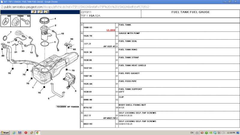

am intrat pe service box (free account) m-am uitat si la rezervor si la canistra.Rezervorul nu pare sa aiba nici o supapa...cei de la Peugeot mi-au inlocuit azi canistra,ziceau ca functioneaza,dar cel mai bine o sa simt eu,dupa ce ii fac plinul.Din pacate nu am auzit-o tacanind (inca!sper).Au mai spus doua lucruri: 1.Pt. a verifica asa zisa supapa/senzor de presiune sau ce e acolo,trebuie dat jos rezervorul,nu merge pe la carenaj; 2.Au recunoscut o greseala,destul de mare zic eu:''Nu am pus testerul pe masina inainte de a demonta canistra,dar dupa montare,a avut cateva erori pe care le-am sters si nu au mai aparut,urmeaza sa vedem pe parcurs daca mai apar''Maine dimineata voi vedea daca check engine-ul va mai aparea alaturi de bip-uri.Repet,apare doar dimineata cand e motorul rece,si dupa cateva secunde se stinge,iar dupa o plimbare in oras,oprire,la pornire nu mai bipaie.Multumesc

Care senzor si pentru ce???supapa cred ca au mai toate rezervoarele de la masinile moderne,poi tu crezi ce vrei...iar ca sa te convingi,asea cum am spus,scoti bucata aia de plastic si ai sa vezi ce ai sub caroserie lângă gura de umplere....

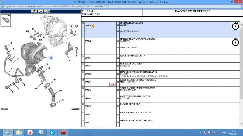

Salutare, imi puteti spune cum pot ajunge la sita din surubul conductei de ungere turbina? Sincer as vrea sa o scot sa nu imi mai fac griji si pentru ungere.
Si inca ceva, stie careva cum imi dau seama daca electrovana turbo functioneaza, cand sau cum ar trebui sa se miste acea tija care dirijeaza geometria variabila???
Multumesc anticipat.Peugeot 307 1.6 HDI 110HP an 2006 T6 facelift, serie VF33C9HYC84709622

La conducta de ungere ai doua suruburi cu canal prin ele ca sa treaca uleiul, surubul poate sa fie cu sita sau nu. Ca sa verifici trebue sa le scoti. Unul se afla pe turbina iar al 2-lea pe blucul motor in spatele catalizatorului. Deaceea vei avea nevoe sa scoti catalizatorul. Asa am facut eu la 1.4 HDI. Ca sa scoti catalizatorul trebue sa fii foarte atent ca sa nu lovesti radiatorul deoarece spatial e mic. Voi atasa niste poze cu piesele respective luate pe baza VIN lui tau.Originally posted by nooks View PostSalutare, imi puteti spune cum pot ajunge la sita din surubul conductei de ungere turbina? Sincer as vrea sa o scot sa nu imi mai fac griji si pentru ungere.
Multumesc anticipat.Peugeot 307 1.4HDI 68cp 2003 Ex: VW Golf 1.4 16v 1999

Se demonteaza catalizatorul pentru a ajunge la surubul conductei de ungere turbina situat pe blocul motor . Functionare electrovana se verifica cel mai corect cu manometru.Originally posted by nooks View PostSalutare, imi puteti spune cum pot ajunge la sita din surubul conductei de ungere turbina?
