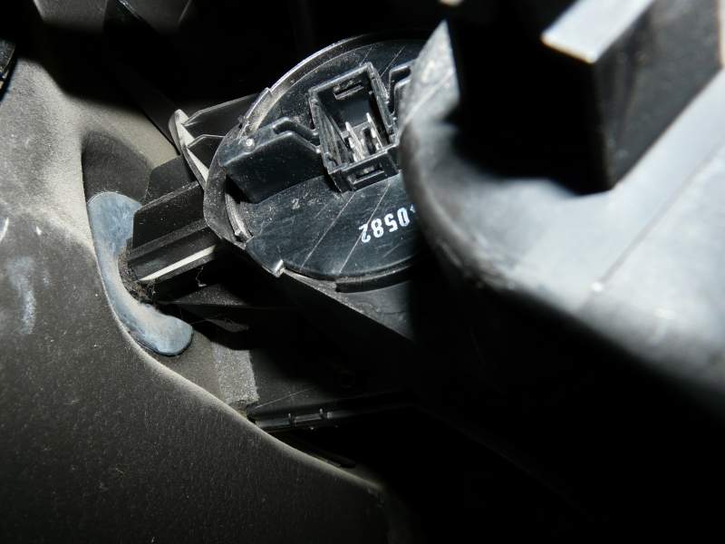

Nu,trebuie sa scoti torpedoul.
Nu se desface decat partea laterala de sub volan, pe unde ies aerisirile de la picioare. Jucarica se afla undeva spre afisajul de deasupra bordului, deci sus in centru. Are un conector in ea si iese prin invartire . Daca ai dual-climatronic, nu prea se repara si una sh costa vreo 150ron(noua 350ron).Pug 307SW T6 1.6HDI110 navi

Intr-adevar, problema a fost acea rezistenta (cea care comanda treptele 1,2,3 la ventilator).
Insa, fiind intr-un loc foarte greu accesibil si intepenita, m-am chinuit in zadar doua zile s-o dau jos.
Asa ca, cu inima stransa dupa impresiile voastre negative in legatura cu Eu**al, m-am dus la ei sa mi-o schimbe.
Surpriza etapei: au fost foarte amabili, promti, politicosi, etc., mai ca nu-mi venea sa cred. In plus, nici preturile nu mi s-au parut exagerate:
30 lei constatarea, apoi, daca doresc si reparatia, 160 lei rezistenta, 60 lei filtrul de polen + 100 lei manopera.

Filtrul de polen : eu nici nu stiam ca am asa ceva, dar mi-au spus ca e tare imbacsit si asta a fost cauza care a dus la defectarea rezistentei.
Eu nu puteam verifica asta, nici nu i-am pus sa jure pe rosu, asa ca am luat-o de buna.
