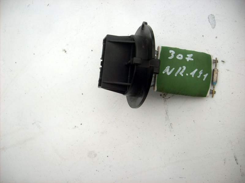

Intrebare : modulul de reglare a vitezei acela este piesa care se vede pe imaginea a 2-a, in care intra mufa cu fierele de alimentare ? Cum se scoate ? Am incercat sa misc, sa rasucesc - parca e intepenita.

Iti merge doar treapta a 4-a pt ca doar firul de la treapta aia ti-a mai ramas in rezistenta. Rezistenta este in spatele panoului de comanda caldura catre sus.Originally posted by jturos2003 View PostRevin cu o solicitare de ajutor,.........
Seamana cu ce ti-am pus in atasament.
Am avut aceiasi problema.....doar ca la mine era invers....toate treptele mergeau in afara de a 4-a . Iti recomand sa lipesti bine firele si sa topesti niste sacaz peste picioarele firelor.
