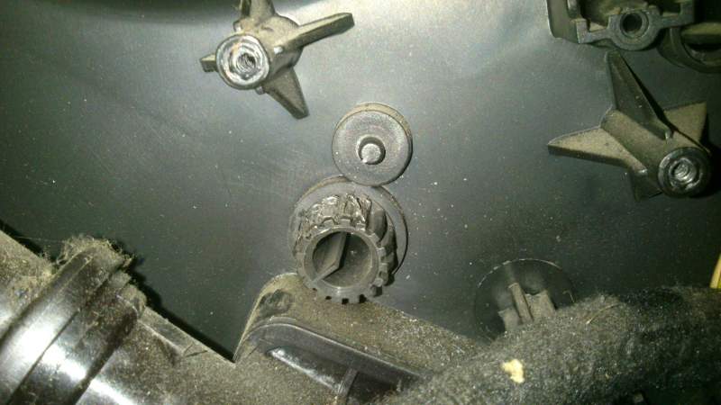

Zilele trecute am primit reclamatie de la sotie ca nu mai merge corect sistemul de climatizare la 307: pe stanga baga numai aer cald iar dreapta aer rece. Dupa ce am desfacut torpedoul si toate plasticele de pe langa bord, am constatat ca pe stanga pinionul de comanda a clapetei de reglaj temperatura aer este cu dintii rupti. Stiu ca se gaseste un kit de reparatie ce are codul 6450XZ, dar din imagini acest set contine pinioane si diferite maruntisuri pentru servomotoarele ce actioneaza aceste clapete, eu am nevoie de pinionul de pe clapeta. Cei care ati mai avut aceasta problema, ce pinion ati inlocuit ?
Iata si o poza:Last edited by adioperator; 29-04-2013, 04:00 PM.Vand piese auto originale si aftermarket. Pentru cereri si oferte vezi sectiunea Vanzari Piese, Roti, Accesorii / [Vând] Piese Peugeot originale si producator (aftermarket)

Adi am inpresia ca acel pinion nu are cursa intreaja doar jumate.Il poti scoate si sa incerci sa l repozitionezi altfel.Cu dinti rupti in partea opusa servomotorasului/Originally posted by adioperator View PostZilele trecute am primit reclamatie de la sotie ca nu mai merge corect sistemul de climatizare la 307: pe stanga baga numai aer cald iar dreapta aer rece. Dupa ce am desfacut torpedoul si toate plasticele de pe langa bord, am constatat ca pe stanga pinionul de comanda a clapetei de reglaj temperatura aer este cu dintii rupti. Stiu ca se gaseste un kit de reparatie ce are codul 6450XZ, dar din imagini acest set contine pinioane si diferite maruntisuri pentru servomotoarele ce actioneaza aceste clapete, eu am nevoie de pinionul de pe clapeta. Cei care ati mai avut aceasta problema, ce pinion ati inlocuit ?
Iata si o poza:
Dai jos torpedoul pe partea acea sunt.Black Lion.
