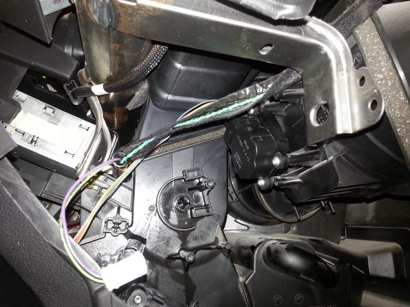

Am montat pe 307 kit-ul de reparatie pentru climatiazarea de la 307 T6 (2 pinioane + parghia de la directionarea aerului) ocazie cu care am facut si un totorial video, poate fi gasit si aici.

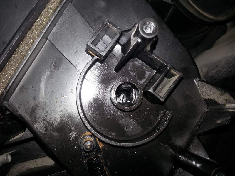

Salut adioperator , iti multumim in primul rand pentru postul anterior care consider ca ar trebui mutat la "How to .. " si in al doilea rand am si eu unele nelamuriri
Am vazut postul tau si am zis sa desfac si anul acesta toate cele pentru a arunca o privire la acele servo-motoare . Am facut totul asa cum ai descris tu dar am o problema si anume : la minutul 09:50 tu ai incercat acea parghie . La mine nu merge sa comut manual sau electric ceea ce ar trebui sa faca servo-motorul . Chestia aceea unde intra parghia este intepenita de'a binele'a . Am incercat chiar si cu o surubelnita dreapta pusa pe diagonala si tot nimic . I-am dat cu spray cu vaselina . Cum pot rezolva aceasta problema ? Are cineva vreo idee ? Multumesc !
