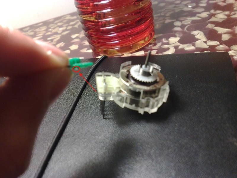

                      • Originally posted by Noxx View Post
                        IN primul rand trebuie sa dai jos plasticul (cocoasa aia) de care tragi din partea din spate in sus, apoi dupa ce iese de acolo tragi in fata. Ai 2 suruburi care tin ceasurile, usor de desfacut, va trebui sa scoti cutia cu ceasuri usor pentru ca ai cabluri legate de ea cu mufe, pe spate. Dupa ce-ai desfacut mufele poti sa-l iei in casa si sa-l lucrezi in liniste. Va trebui sa dai geamul jos in primul rand, apoi sa scoti acele (nu mai tin minte daca e necesar sau nu... am imbatranit )). Trebuie sa scoti carcasa alba (era la mine) mare de plastic de pe spate, lucru foarte enervant de altfel si apoi vei gasi cele 2 motorase, de la vitezometru si turometru. Sunt prinse prin clipsuri in niste moatze de plastic (unul din ace cel putin tot trebuie sa scoti... ). Motorasul in sine nu are carcasa lipita ci e prinsa la fel prin clipsuri. Cu o surubelnita mica, subtirica le desfaci cu grija. In interior sunt parca 2 rotite zimtate. Una mai mare care este pe ax si una mai mica si verde (posibil alta culoare) intr-o parte. Cea verde este prinsa de carcasa motorasului printr-un ax de plastic. La mine ala era rupt. L-am lipit cu superglue, am repus totul la loc in ordine inversa si a mers. Atentie sa nu pui prea mult superglue pentru ca nu mai are unde sa se invarta rotita. Spor la treaba. Daca am mai uitat cate ceva sau am gresit corectati-ma.

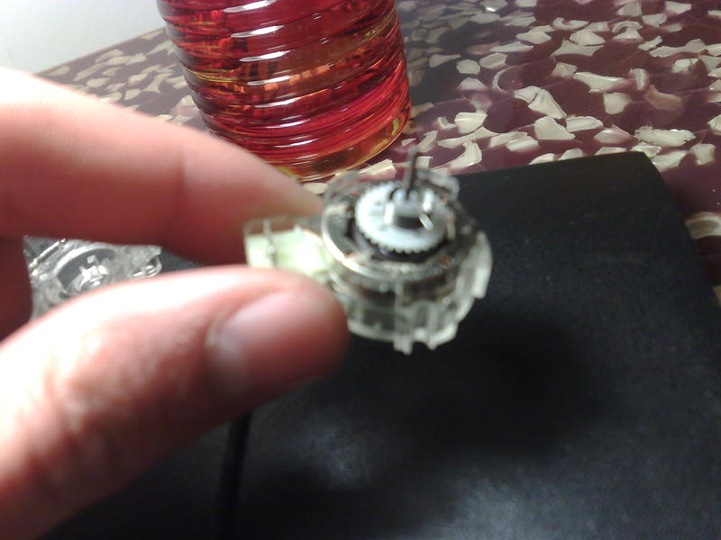

                        imi spuneti si mie va rog frumos despre ce ax de plastic la rotita verde vorbiti? eu nu reusesc sa gasesc nimic nici la motorasul de la turometru nici vitezometru.poate pune cineva o poza va rog mult de tot ca stau cu ceasurile desfacute.turometrul este mort...cand ambalez motorul doar tremura foarte putin vizibil.le-am desfacut de tot si nu stiu ce sa mai fac.nu pare nimic rupt.ajutor !

                        • O problema des intalnita este uzarea plasticului care tine axul central al acului si il descentreaza, de aceea tremura cand ambalezi ,verifica daca se misca liber acul indicator .

                            • Originally posted by lex_082009 View Post
                              [ATTACH=CONFIG]56252[/ATTACH][ATTACH=CONFIG]56253[/ATTACH][ATTACH=CONFIG]56254[/ATTACH]
                              Daca te uiti bine in centrul rotitei verzi si impingi acolo, o sa iasa axul despre care vorbim (este transparent). Chiar se vede putin iesit din poza ta. Ti-am facut un semn pe poza unde se vede. Acel ax trebuie sa stea lipit de carcasa de plastic. Eu l-am lipit cu picatura si inca mai tine. Vezi sa incerci sa il lipesti cat mai drept.
                              • Iti multumesc mult vlad pentru raspuns, ionut sincer iti spun ca nu am inteles despre ce mi-ai vorbit tu acolo si te asigur ca nu e vina ta ci a mea ca nu ma pricep in general la masini si la chestii de genul asta. Nu am reusit sa gasesc nici un plastic care sa sustina axul central. El intra in rotita alba care sta fixa pe el si in rotita mare neagra care intra la randul ei in motoras in chestia de metal. Acum revenind la rotita asta verde, imi cer scuze ca sunt asa cicalitor, dar nu vreau s-o dau in bara sa gresesc ceva, axul acesteia trebuie lipit de capacul de deasupra nu? Ca in partea de jos nu are cum ca nu are acces la carcasa de plastic a motorasului, mai adaug o poza.
