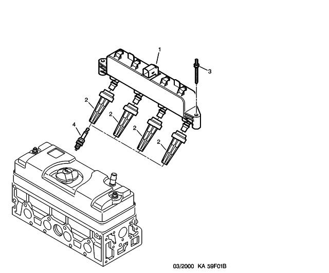

La mine se aude un clancanit care e cauzat de bobina de inductie. Stie cineva daca se pot schimba doar fisele care merg pe bujii? Sunetul se opreste in momentul in care misc bobina si am impresia ca problema vine de la careva fisa. Atasez o imagine.
M-ar interesa daca se pot cumpara doar fisele (cele cu numarul 2)
