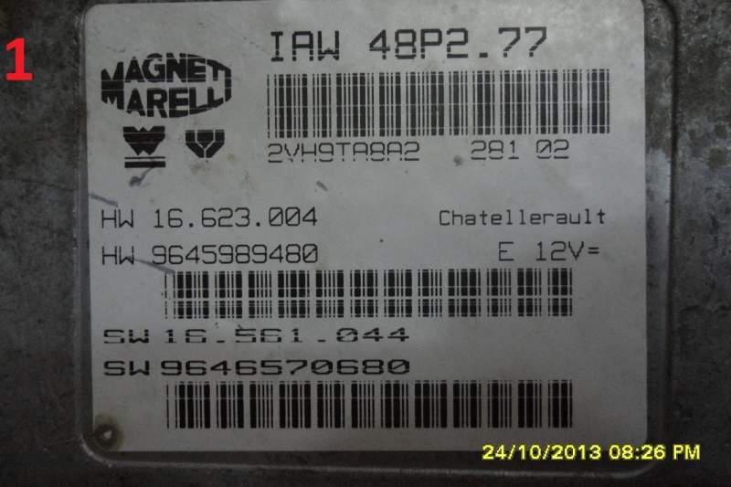

Salut, nu stiu exact unde trebuie sa postez, dar cred ca sunt pe subiect. Am si eu un pug 206, 1.1i din 2002 la care m-a lasat ECU (eroare P0606 - control unit faul), am gasit SH tot kit-ul (ecu+bsi+immobiliser+cip) dar problema e ca vine de pe un pug de Anglia, cu volan pe dreapta. Sa il iau sau sa caut unul de pe un pug normal? Exista sansa sa il iau degeaba? Daca cineva a mai facut la fel, vreau sa stiu ce problme a intampinat. Multumesc!
Salut. Si eu tot de pe unul cu volan pe dreapta mi-am cumparat. Al meu e in 4 usi, ala era cu doua. Nu mi-a mers aerul conditionat si proiectoarele de ceata, dar in 5 minute mi-au rezolvat cei din reprezentanta...(masina de pe care l-am luat nu avea aceste dotari). In plus, eu aveam 200 000 km in bord, acum am 400 000 km, pentru ca atat avea masina de pe care l-am luat...in rest, merge fara probleme.
Originally posted by Razvan_Mc View PostSalut, nu stiu exact unde trebuie sa postez, dar cred ca sunt pe subiect. Am si eu un pug 206, 1.1i din 2002 la care m-a lasat ECU (eroare P0606 - control unit faul), am gasit SH tot kit-ul (ecu+bsi+immobiliser+cip) dar problema e ca vine de pe un pug de Anglia, cu volan pe dreapta. Sa il iau sau sa caut unul de pe un pug normal? Exista sansa sa il iau degeaba? Daca cineva a mai facut la fel, vreau sa stiu ce problme a intampinat. Multumesc!
Merci lexu002 pentru ajutor. Sper sa nu am probleme la functionare, mentionez ca masina mea e din 2002 iar cea donatoare e din 2005. Ai intampinat cumva probleme cu blocul de lumini dupa montaj, sau l-a recunoscut fara probleme noul ecu? As mai vrea sa stiu care sunt pasii montarii... dupa montarea noilor piese pe masina, mai trebuie facut ceva anume sau ii dau direct cheie? Daca ma puteti ajuta cu informatii utile va sunt recunoscator. Multumesc anticipat!
Cred ca ar trebui sa fie acelasi model, acelasi an de fabricatie. Exista un cod pe ECU...trebuie sa fie acelasi pe ambele. Mie cei de la reprezentanta mi-au spus ca e compatibil. Acolo mi-au facut si montajul...M-a costat in jur de 300 lei manopera, si 1200 ECU, cumparat de la dezmembrari.
Originally posted by Razvan_Mc View PostMerci lexu002 pentru ajutor. Sper sa nu am probleme la functionare, mentionez ca masina mea e din 2002 iar cea donatoare e din 2005. Ai intampinat cumva probleme cu blocul de lumini dupa montaj, sau l-a recunoscut fara probleme noul ecu? As mai vrea sa stiu care sunt pasii montarii... dupa montarea noilor piese pe masina, mai trebuie facut ceva anume sau ii dau direct cheie? Daca ma puteti ajuta cu informatii utile va sunt recunoscator. Multumesc anticipat!

Salut, din pacate nu se potrivesc deloc. Am sunat azi la Peugeot, le-am dat seria de sasiu a masinii donatoare si mi-au confirmat ca nu se potriveste ecu masinii respective pe masina mea. In primul rand difera la pini, apoi A/C-ul lipsa pe masina respectiva si nu in ultimul rand (dar asta nu am inteles) exista un cod "intern" pentru ecu identice; Ex: ecu meu are codul 1938NH, iar celalalt are 1938XQ...motiv pentru care mi-au spus ca nu e compatibil. Ambele calculatoare trebuie sa aiba acest cod identic. Daca ma puteti ajuta cu informatii unde pot sa gasesc ecu cu codul IAW 48P2.77 le astept. Multumesc frumos!
P. S. Astept si alte sugestii ce pot face in cazul meu.
