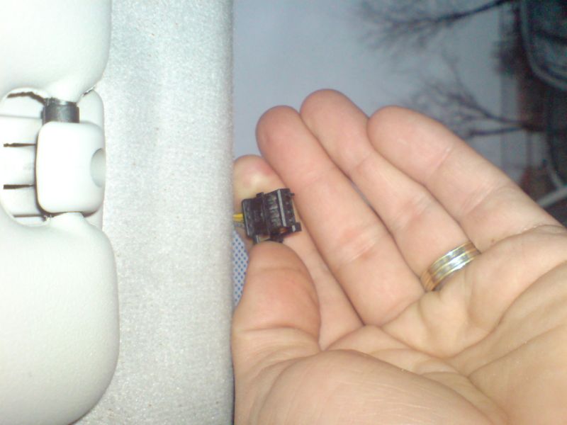

mufa deasupra parbrizului.........
Salutare,
poate sa-mi spuna careva la ce se foloseste mufa din poza atasata? Am descoperit-o cand incercam sa imi alimentez detectorul de radar de la lampa care se afla langa oglinda retrovizoare. Firul porneste din lampa si se opreste la un moment dat undeva cam la 20 cm centrul parbrizului in partea de sus.
