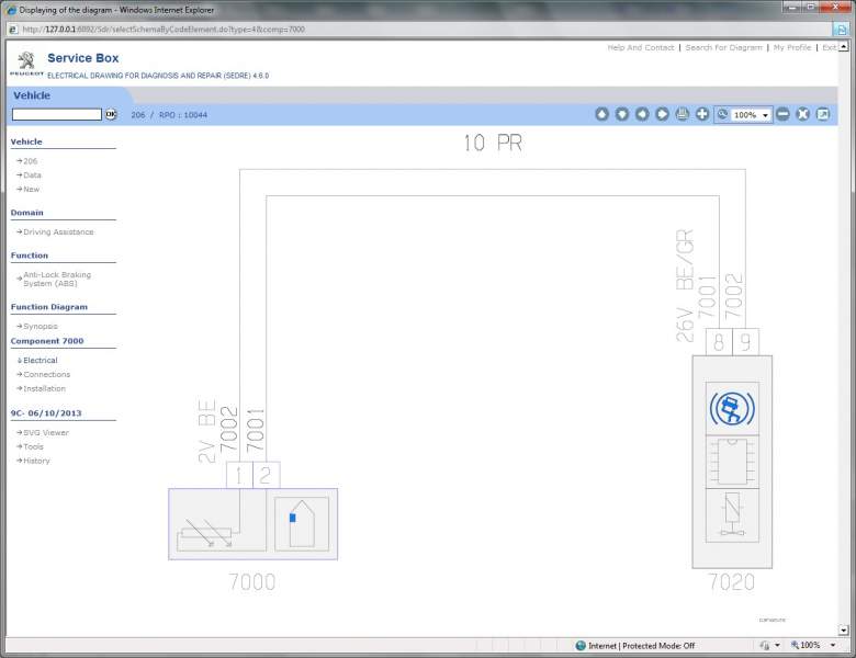

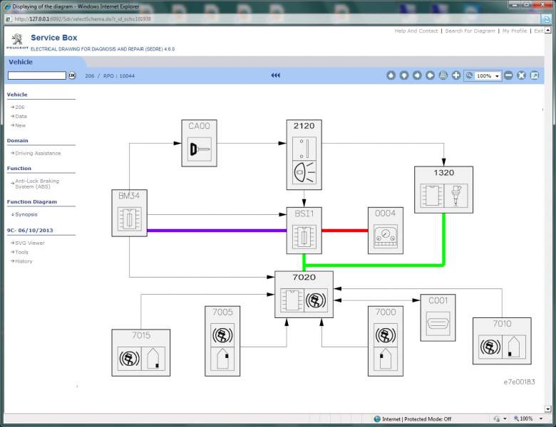

-ABS si Nivelul lichidului de frana au in comun conectorul 40V Negru din BSI. Eu l-as scoate si as tensiona toate lamelele in papucii din conector.
-Senzorul de turatie (1313) merge direct in Engine ECU (1320) in conectorul 48V Maro.
-ABS comunica cu Engine ECU in conectorul 32v Negru, prin reteaua CAN.
-ABS comunica cu BSI prin reteaua CAN.
-Engine ECU comunica indirect cu BSI prin intermediul BM34 prin reteaua VAN, in conectorul 10V Negru din BM34, care prin manunchiul de cablu 10 PR, ajunge si el in BSI in conectorul 40V Negru. Deci totusi pare o legatura comuna, prin 40V NR BSI.
So, daca nu-i problema de contacte in conectorul 40V Negru din BSI si nici in conectorul 48V Maro din Engine ECU, atunci sa fie o problema de contacte in Instrument Panel? Scoti conectorii, te uiti la ei, mai dai cu spray contact, ii bagi inapoi... Ce sa zic?
Așa-i. Nu ai senzor la cutie. Viteza e monitorizată de senzorii magnetici de la ABS.
Conectorul 26V Albastru / Gri de la modulul ABS, comunică prin rețeaua digitală CAN cu conectorul 40V Negru din BSI și cu conectorul 32V Negru din Engine ECU. Apoi din BSI (Conectorul 10V Negru), prin rețeaua digitală VAN, ajunge în Instrument Panel (Conectorul 18V Alb).
Ori ai întrerupere între ABS și BSI, ori între BSI și Instrument panel, ori între ABS și Engine ECU. Eu cred că s-ar putea vedea precis cu interfața de diagnoză.
