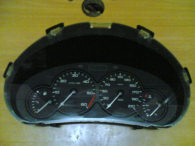

                      • Ceas bord 206 1.9D 2001 Ajutor
                        Am o problema cu vitezimetrul si turometrul nu functioneaza.
                        Am cautat pe la dezmembrari ceas complet si nu gasesc nicaieri modelul pe care il am eu.
                        Intrebarea ar fi daca mufele de la alt ceas se potrivesc va functiona.
                        Va atasez cateva poze.
                        Prima poza este ceasul pe care il am eu.
                        iar urmatorul pe care l-am gasit.
                        Multumesc anticipat pentru ajutor:

                            • Niciodata nu se vor potrivi ceasurile alea... Unul, respectiv cel cu turometru si gradatii de viteza pana la 210, este pentru modele multiplex, iar celelalte pentru nemultiplex. Si diferente mai sunt o groaza...

                              • Mersi pentru informatii
                                Am reusit sa rezolv problema
