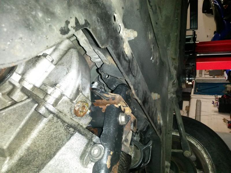

                  • Buna. Scutul/suportul care leaga motorul de cutie loveste in caroserie. Tampoanele au fost schimbate toate. Flansele de la amortizoare sunt praf .
                    Si poze daca ajuta la ceva. Merci.
                    Last edited by Cristi_M.; 25-12-2015, 06:59 PM. Reason: Poti edita posturile daca te incadrezi in 30 de minute! Merci!
                    • Stie cineva ce rol are acel suport? Merci
