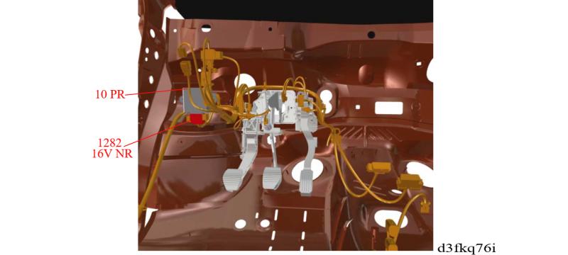

Eu am o problema la pedala de ambreiaj, in sensul ca "zumzaie" cand merg cu masina la drum intins. I-am dat cu un spray cu vaselina pe arc,dar degeaba. Ceva intra in trepidatie la o anumita turatie a motorului. Am incercat sa apas pedala in mers si zgomotul dispare. Partea nasoala este ca nu se poate verifica decat "in mers",ceea ce este imposibil. Daca masina stationeaza si turez motorul, nu se aude nimic.A mai intalnit cineva ceva asemanator?Peugeot 307-prima dragoste/Land Rover Freelander-aventura continua!
Incearca la un service pe elevator, poti "merge" cu masina in orice viteza si poti vedea/simti ce vibreaza. Nu incerca asa ceva cu masina ridicata doar de fata, numai la service si pe elevator ca lumea!!!Last edited by Cristi_M.; 09-01-2017, 06:56 PM.Nu uitam! Nu iertam! Ne vom razbuna in viata asta sau in urmatoarele! Noi suntem Europa!
Poate sa fie parghia cilindrului master (cel din pedala) care face zgomot.Originally posted by LiviuSan View PostI-am dat cu un spray cu vaselina pe arc,dar degeaba. Ceva intra in trepidatie la o anumita turatie a motorului.Experienta e proportionala cu numarul lucrurilor stricate. Eu am destula experienta...
Da, o sa verific treaba asta,buna idee. Chiar sunt curios sa vad daca se aude ceva,desi,fara sa fiu pesimist,am vaga impresie ca n-ar fi un test prea concludent,atat timp cat rotile nu au contact cu calea de rulare,implicit nici fortele de rezistenta nu sunt aceleasi,dar merita incercat.Originally posted by Cristi_M. View PostIncearca la un service pe elevator, poti "merge" cu masina in orice viteza si poti vedea/simti ce vibreaza. Nu incerca asa ceva cu masina ridicata doar de fata, numai la service si pe elevator ca lumea!!!
Cred ca in prima faza o sa sucesc un pic pozitia arcului si sa identific la ansamblul pedalei sa vad daca exista vreo piesa mobila care ar putea sa vibreze.Daca nu...elevator...si daca nu...alt cilindru. Nu prea ma pricep la turisme, dar cred ca cilindrul asta are legatura cu pompa de ambreiaj???Originally posted by salex View PostPoate sa fie parghia cilindrului master (cel din pedala) care face zgomot.
L.E.- parghia asta ar trebui sa aibe o ureche de plastic ceva,cu o siguranta?Peugeot 307-prima dragoste/Land Rover Freelander-aventura continua!
