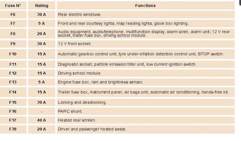

    • Am gasit in calculatorul de la serviciu manualul de utilizare pe care il dadusem jos de pe net cand aveam 307-le.Conform cu ce vad acolo, siguranta pentru spalatorul fata si spate, ar fi in compartimenul de sigurante de la motor.
      • Acolo e intotdeauna. Trebuie sa fie si numarul, iar pe cutie sunt inscriptionate numerele in dreptul fiecarei sigurante.
        • Sper sa va fie de ajutor. Schema e de la t6. Am intreg manualul ,dar nu reusesc sa il pun aici
          • Manualul de utilizare pentru aproape toate modelele Peugeot il gasesti la aceasta adresa http://public.servicebox.peugeot.com/ddb/, selectezi 307 varianta berlina (cea din stanga), apoi data de fabricatie (atentie ca e special pt varianta T6), dai la informatiile practice, schimbarea unei sigurante, compartimentul motor sau plansa de bord si gasesti acolo siguranta cu pricina

                • Nu am , tot caut sa aflu care e siguranta pt. inchiderea centralizata , ma gandesc ca e scoasa daca s-a montat alta inchidere pe masina .
                  Last edited by Cristi_M.; 23-02-2012, 04:05 PM. Reason: La postul nr. 1089 al lui Kyturelm este siguranta F15 de 30A !
                  • Sper sa intelegi ceva,pentru ca sunt in italiana. Lasa-mi un pm cu adresa ta de e-mail si iti trimit un manual in engleza descarcat de pe net .
                    Pentru inchiderea centralizata,cred ca este numarul fuzibilului n.14 si este de 30 A.
                    Last edited by Cristi_M.; 23-02-2012, 06:38 PM. Reason: Ionut , nu mai da QUOTE la mesajul imediat anterior , este clar ca-i raspunzi la postare ! Vezi ca pe pozele alea , din postul tau nr. 1089 ,apar doua sigurante de la inchidere F2 si F15 !
