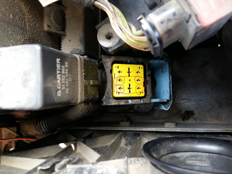

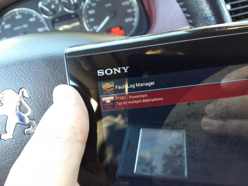

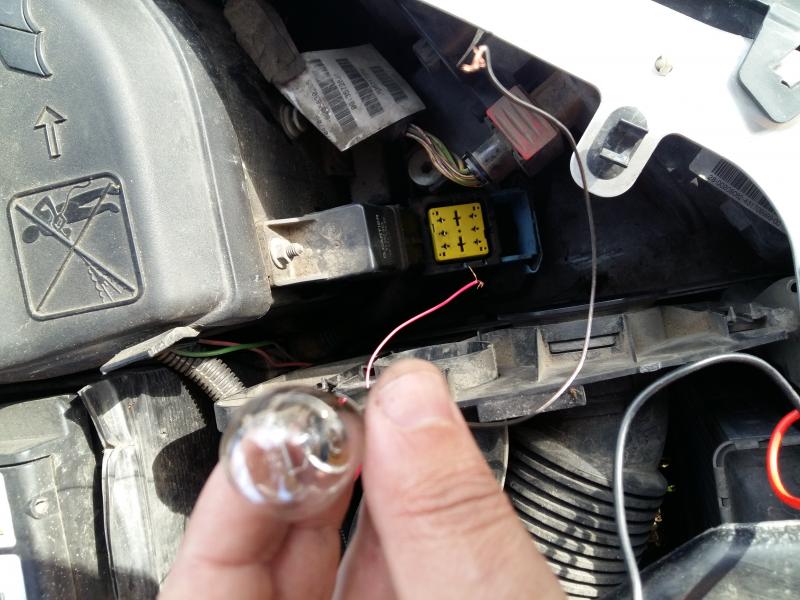

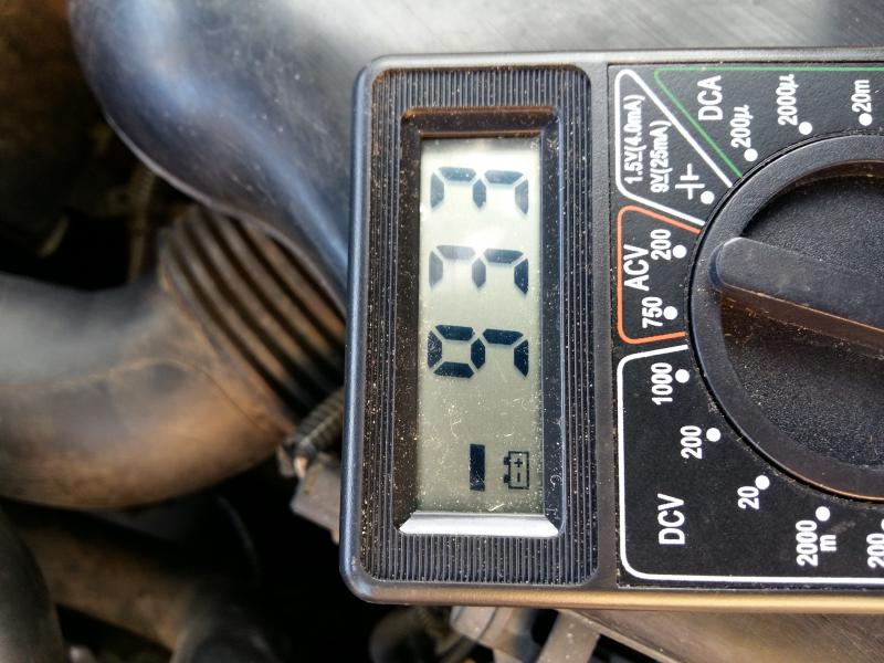

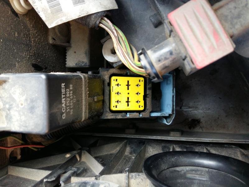

Buna seara! Am schimbat ieri la reprezentanta bujiile incandescante (1.6 hdi 2006), in prealabil s-a facut o diagnoza unde a aparut eroarea pentru bujii, eroare care a aparut si pe elm bluetouth-ul meu (p1351) in plus mecanicul a desfacut releul de bujii(in acest fel am aflat si eu unde este), a luat un fir si a pus firul pe plusul de la baterie iar celalalt capat alternativ in zonele pinilor de pe mufa galbena. Din pacate nu am observat exact care sunt acesti pini. Azi am incercat sa masor cu ohmetrul(multimetrul) rezistenta aferenta fiecarei bujii dar am si luat un bec de 12v si am conectat un fir la baterie si unul pe pinii mufei galbene. Am observat ca intr-adevar sunt 4 pini care au valori asemenatoare pe multimetru si aceeasi pini au aprins becul! Ideea ca sunt 6 pini in total iar eu nu stiu daca sunt cei aferenti bujiilor. Ceilalti 2 pini ce rol au? Atasez cateva poze sa ma lamuriti daca am procedat corect. Am sters pana la urma eroarea cu un elm cu bloututh si o aplicatie pe telefonul mobil (OBD Car Doctor). Cost lucrare plus 4 bujii...467 lei la reprezentanta Suceava.Peugeot 307 SW 1.6 HDI 2006 9HZC
@ianos10 - Cum ai dedus ca trebuie schimbate bujiile? Inca nu au fost temperaturi cu minus. Daca aveai bujii arse ti se mai aprindea martorul bujii in bord? Intreb pt ca am o problema cu bujiile , in sensul ca nu mi se aprinde martorul bujii in bord indiferent de temperatura. Nu stiu de la ce temperatura trebuie sa se activeze bujiile. Am cumparat un releu bujii nou dar dupa ce il montez , mi se aprinde martorul motor in bord si imi da Antipollution faulty. Cand pun releul vechi nu mai da eroare. Nici cu releul nou nu se aprindea martorul bujii in bord. Practic pornesc fara bujii.
Anul trecut a aparut eroarea pentru prima data. P1351 pe un banal elm din ala cu bluetoth. Apoi la diagnoza dedicata a aparut din nou pe langa cea care se refera la senzorul de turatie...din cauza caruia s-a oprit motorul. Pe displayul masinii a aparut doar Antipolution faulty dar pa diagnoza se refera clar la senzor si bujii...singurele erori. Tipul de la tester a facut chestia cu firele si a reesit ca sunt 2 arse. Cea care s-a ars anul trecut cred ca e cea care a iesit mai greu, dupa spusele mecanicului care le-a schimbat. La tine ar fi trebuit sa rezulte o eroare de releu care ar fi trebuit sa fie diferita de cea de bujii. Altfel nu vad de ce ai schimbat releul. Daca ai pus releul care se potriveste cu modelul tau nu ar trebui sa fie probleme. Bujiile le poti verifica simplu cum am facut eu. Cat despre martor din bord... la mine se aprinde la iarna de pe la minus 4 grade. Oricum daca vei cauta teoria despre bujiile incandescente vei vedea ca acestea lucreaza daca nu sunt 20 grade , lucreaza si inainte de pornire si dupa pornire si cred ca in timpul regenerarii daca ai fap. Eu am eliminat fap. Tot aici pe forum am citit despre aceste bujii. Oricum daca sunt arse trebuie sa le schimbi ca altfel se rup. Am inteles ca la 1.6 hdi se rup cel mai des. Ar fi bun un test la reprezentanta altfel mergi pe bajbaite si tot te costa pana la urma. Succes!Peugeot 307 SW 1.6 HDI 2006 9HZC
