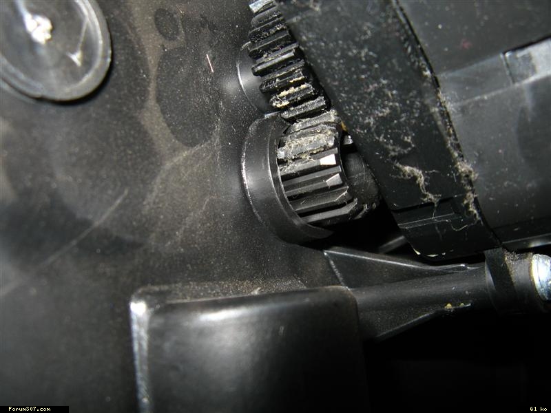

in legatura cu ce s-a discutat cu cateva pagini in urma: am avut si eu problema cu aer cald pe-o parte si normal pe cealalta - problema vine de la o rotita a carei dinti de plastic cedeaza - in cazul meu a fost cea de la pasager de pe partea dreapta - rotita care controleaza o clapeta ce are rol de amestec al aerului cald cu cel rece. Rezolvarea este foarte simpla: se cumpara un kit de reconditionare instalatie aer conditionat cod pug: 6450 XZ - de la eurial (52 ron tva inclus), apoi operatiunea de inlocuire - demontare montare dureaza 30 de minute - acasa (la eurial militari este normata 4 ore). Se desface torpedoul, apoi ëlectrovalva (motorasul) situat sub torpedou (in stanga acestuia) si se aplica kitul de reconditionare.

Instalatia de clima nu mai functioneaza pe partea stg., (pe dr. e ok) si am inteles ca se poate achizitiona un kit de reparare clima; de fapt se inlocuiesc rotile dintate care directioneaza/amesteca aerul cald-rece.
Daca am inteles corect acest device e pozitionat undeva in spatele torpedoului...!?
Stie cineva mai multe?
P307/hdi/110 CP/2005
daca ai dubluclimatronic, cum am si eu, ai 2 motorase, unu pt fiecare parte. vad ca tu ai probleme la partea soferului, ceea ce inseamna k trebuie sa desfaci toate plasticele din partea stanga, insemnand plasticul de la sigurante, cel de sub volan( se trage de el pt ca e prins in clipsuri) si cel de langa panoul central( de unde vine aerul) si exact deasupra gurii de aer se afla motorasul problematic. inainte de toate tre sa te duci la o reprezentanta peugeot sau citroen(pt C4) si ceri kitul de reparatie. dupa ce ai desfacut motorasul introduci rotita ajutatoare din chit(cea alba) dar sa fi atent cum o pozitionezi ca in momentul in care schimbi de pe cald pe rece sau invers sa nu calce pe partea rotunda in loc sa calce pe dinti. dupa ce ai introdus rotita alba in panou, scoti rotita motorasului( cu o cheie ceva pe post de parghie) si ii montezi distantierul gasit in chit(se poate pune doar intr-un fel asa k nu ai cum sa dai gres). apoi le montezi la loc si gata. ar trebui sa iti mearga. eu am asa la ambele parti.Peugeot 307 1.6 Hdi, 110 CP (BMW Power) :naughty:
