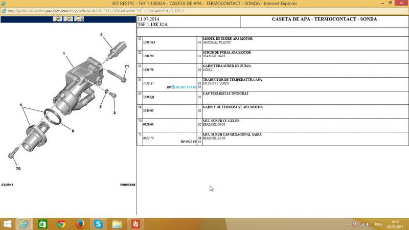

          • Ma ajuta cineva cu localizarea senzorului de temperatura apa la 1.6HDi...M-am tot chinuit sa citesc pe aici insa nimic concret. Multumesc.
            • Mezi in imagine, reperul 4.
              • Multumesc, insa nu imi e clar. Ce e piesa aia, termostatul?
                • Termostatul e in fata, in realitate e in interior. Iar senzorul de temperatura e in spate, cred ca e sub conducta de admisie aer in filtru motor. Daca o demontezi cred ca il poti vedea. Daca nu ma gresesc are culoarea verde.
                  Aceasta carcasa cu termostat si senzor se afla pe partea dreapta a motorului privit din fata. Scuze, nu merge edit ca trimit de pe telefon. Succes!
                  • Multumesc de ajutor.
