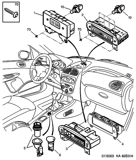

          • Ajutor! Cum schimb becul de la bricheta?
            De ceva timp s-a ars becul de la bricheta si nu stiu cum sa ajung la el sa-l schimb. A mai schimbat cineva acel bec? Daca da, va rog sa ma indrumati, sa nu ma apuc sa desfac tot pe acolo )
            Multumesc anticipat!

                      • Eu m-am lasat pagubas pana la urma ) spuneau unii pe forum ca se invarte metalul din mijloc si iese, altii ca scoti cadrul de la schimbator de care e prinsa pielea si bagi mana pe acolo, nu am reusit in nici un fel, poate doar sa desfac prima ara toata partea aia centrala de plastic ca sa imi dau seama cum e prinsa bricheta. Deocamdata am lasat-o asa ca oricum nu o folosesc .
                        • Poate te ajuta schema asta cu ceva!
                          , GRI ALUMINIU , 2007.
                          • @B55MUM, merci, am gasit si eu schema aia si tot nu mi-am dat seama de sistemul de prindere.
