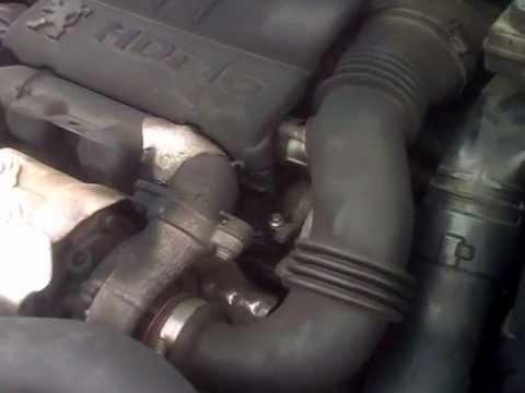

          • Originally posted by Taz View Post
            M-am lovit de o problema , poate a mai patit si altcineva asa ceva. Gazele in loc sa mearga pe traseul de evacuare, ies prin fata, in spatele scutului termic, in sus. Am atasat o poza cu zona incercuita pe unde iese fumul , pe langa protectia termica . Mi-a inegrit si uns tot compartimentul motor
            Am fost la cativa mecanici si dintre toate parerile cea mai credibila sa zicem ar fi cea ca s-a infundat catalizatorul ,desi imi e greu sa cred pentru ca masina merge si trage normal ! Binenteles ca n-a pus nici unul o mana sa dea jos scutul termic sa vada ce e acolo. Doar dupa ochi si urechi.
            La unele masini stiu ca nu este o garnitura intre turbo si catalizator, la 307 o fi? Poate scapa pe acolo... Orice parere este binevenita.
            [ATTACH=CONFIG]80264[/ATTACH]
            Atasez si un filmulet in stationare cu motorul turat, face si un sunet ciudat.
            Salut, de o perioada am si eu aceeasi problema , am un peugeot 407 1.6 hdi si imi scapa fum pe langa protectia termica, la fel si zgomotul la accelerare( ca in videoclipul postat), am sa desfac protectia termica sa vad daca este ceva slabit. Motorul trage bine nu am probleme . Am sa postez dupa ce remediez problema, eventual fac cateva foto.
            • Asta cred si eu,probabil e ceva slabit.Cu siguranta daca avea probleme la catalizator erau alte simptome,motorul mergea aiurea,apareau mesaje pe display.
