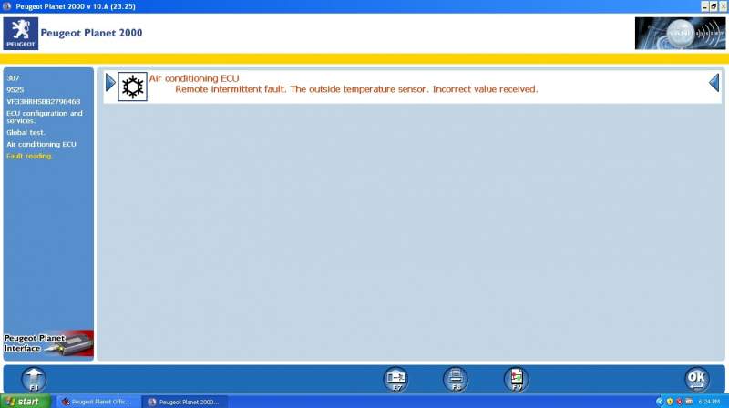

                        • Salut.In urma diagnozei am gasit 3 erori care nu se manifesta in nici un fel, fara erori pe afisaj si fara simptome in bunul mers al motorului.Cineva cu experienta ma poate lumina si pe mine ce inseamna ele:
                          • Hmmm...din ceea ce am vazut ai o singura eroare mai aiurea , si anume cea cu catalytic convertor fault .Ea apare destul de rar si te atentioneaza in legatura cu catalizatorul.Aceasta eraoare a fost afisata pe displayul central al peugeotului meu.A aparut in urma unei porniri la rece si plecat aproape imediat in 3500 rpm in primele 3 trepte de viteza.Dupa 1 km parcurs motorul a inceput sa se tureze/detureze singur,tragea greu,facea un zgomot ciudat,apoi s-a aprins semnalul motorului din bord si s-a oprit.Am repornit motorul si nu tragea absolut deloc,probabil mergea in 2 pistoane fiindca tremura tare.Problema am rezolvat-o singur,am tras pe dreapta am scos bornele de la baterie,am scos mufele celor 2 sonde de pe catalizator ,am lasat-o 10 min apoi am conectat si am pornit normal.Asta s-a intamplat acum 3 luni si de atunci nici o problema.Ulterior am citit cauzele - benzina proasta , bobina de preincalzire sau inductie defecta , contacte imperfecte ale acesteia , catalizator infundat.Toate cele 3 erori ale tale pot fi sterse.
                            • Ms de raspuns.Acum imi dau seama ca intr-o dimineata cand ma grabeam sa duc chinderul la gradinita am dat cheie si am plecat dupa 30 sec iar dupa 50m cand am intors intr-o intersectie motorul mergea neregulat parca in 2-3 pistoane apoi si-a revenit, a fost o chestie de 3 sec si s-a simtit doar cand am scos masina din viteza.De atunci nu am mai patit cei drept s-a mai incalzit afara.De obicei o tin pornita la relanti minim 2-3min inainte sa plec de pe loc si nu turez mai mult de 2000 cand e rece motorul.
                              • Asa e.Ma bucur ca ti-ai dat seama de unde ar proveni grija ta.Eu chiar si acum , dupa pornire , mai astept 20-30 secunde.
