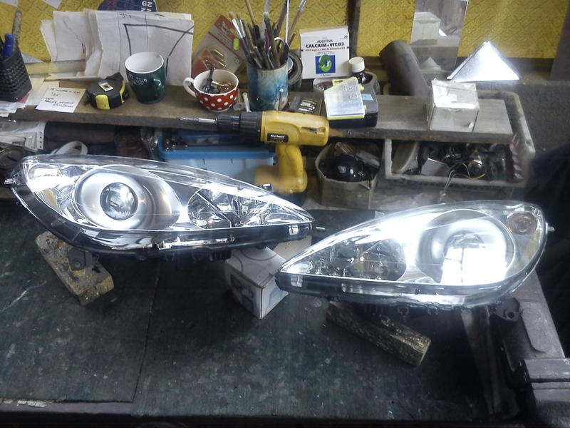

sunt gata, maine le monteez

Daca tot le-ai desfacut, de ce nu le-ai facut interiorul negru? Ar fi aratat de 1000 de ori mai bine decat cromul ala...Originally posted by RR2 View Postsunt gata, maine le monteez
Au iesit bine din cate se vede in poza

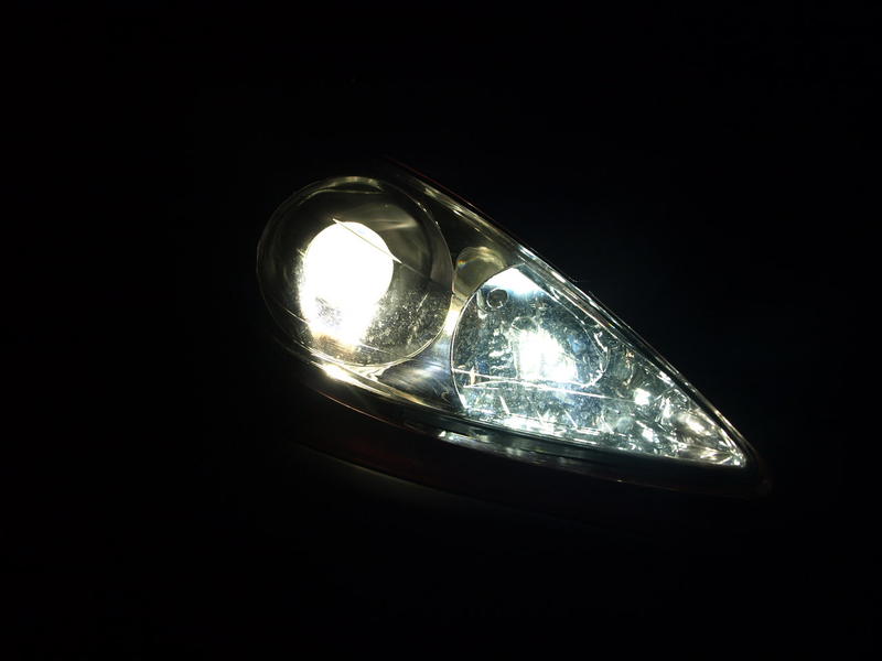

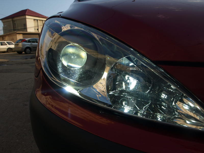

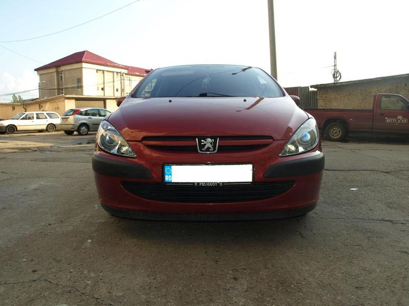

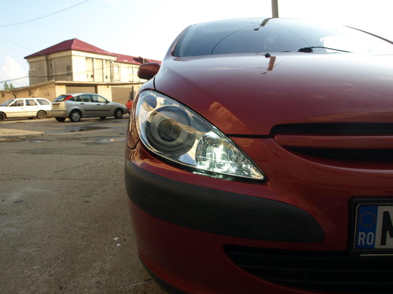

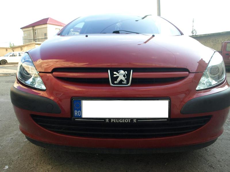

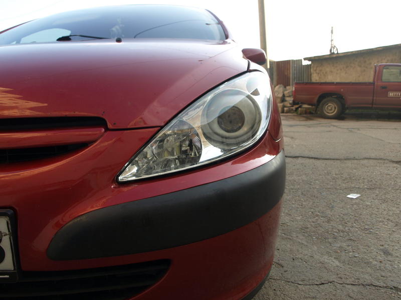

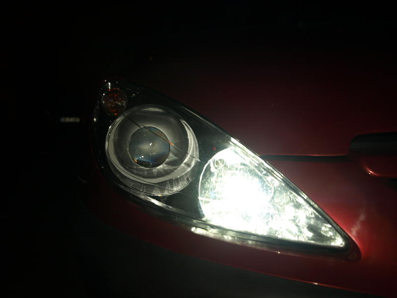

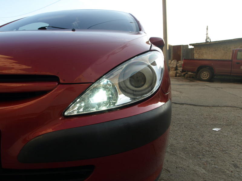

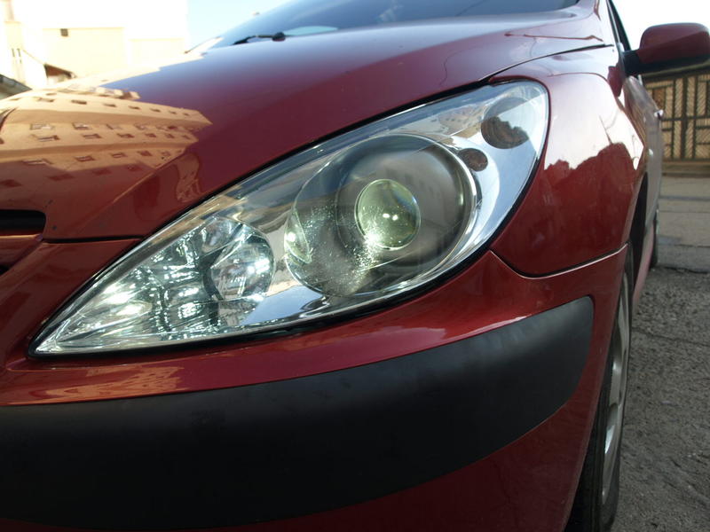

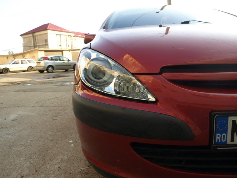

Am facut niste poze si cu ele montate.
Pozitia acum este "fosta faza lunga", si am pus bec led H1 (13 SMD)
Faza scurta - faza lunga este pe bec D2S.
Abia astept drumul lung ce ma asteapta la sfarsitul saptamanii.
@daniel_lucian : m-am gandit sa stii si la varianta aia, chiar am vazut pe topicul tau ca si tu ti le-ai innegrit, dar eu doresc ceva cat mai oem, pacat ca nu e nimeni in RO care sa vopseasca nichel, ca asa faceam si masca de la lupa, nu gri mat cum e in momentul de fata.
