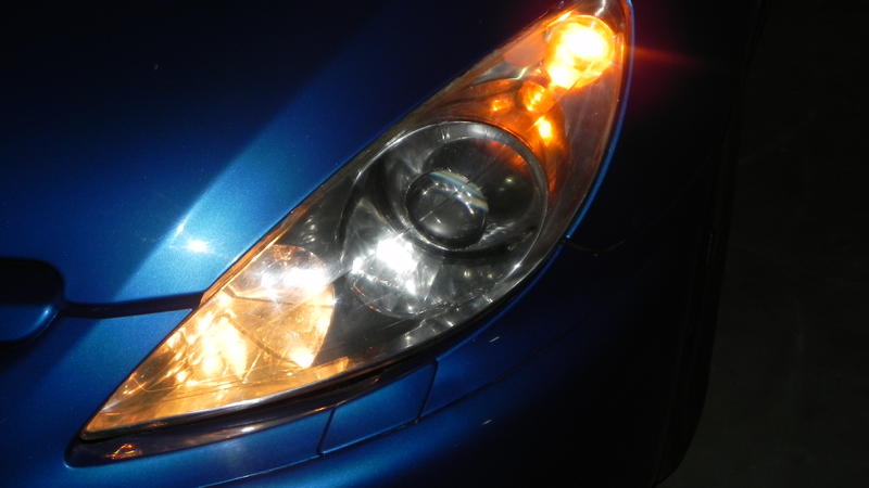

Ti-au iesit foarte bine bongo! Felicitari!
Sistemul de iluminare exterior - Probleme, intretinere, modificari

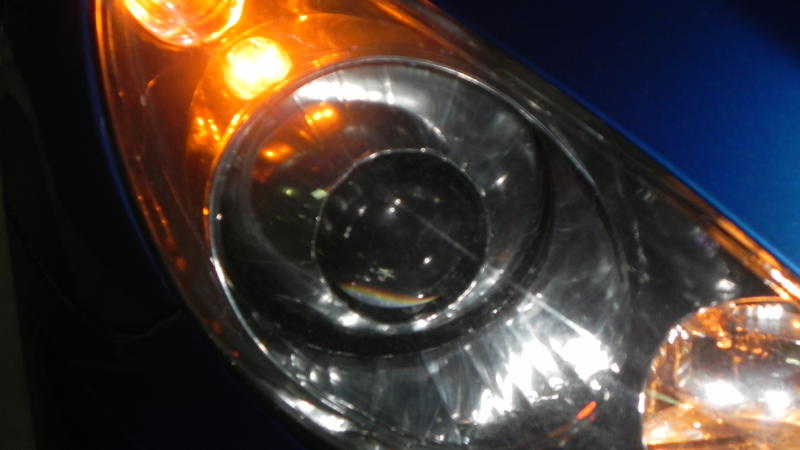

Mersi. ramane sa schimb becurile ca unu e galbejiu. Il vezi diseara.

@RR2: eu am modelul din primul tau link. Ce e drept.. cand am postat eu nu m-am gandit ca la mine costul transportul a fost mai mare, dat fiind si faptul ca pachetul meu a fost mai mare. Intr-un final, modelul il alegi pe cel care iti place. Ca sfat, trebuie sa gasesti un model care sa aibe de preferinta circumferinta rotunda(precum cel a lui bongo), deoarece in caz contrar vei ramane cu un spatiu gol in locul in care se afla proiectoarele de ceata in prezent. Chiar daca nu e poate cel mai reusit ca design (tine probabil si de gusturi), din ce am vazut eu pana in prezent, modelul lui @bongo e cel mai ok de utilizat pentru farurile de 307.BMW 340i F30 | ex BMW 535d F11 | BMW 118d F20 LCI | ex Honda Accord CU2 | ex BMW 120d F20 | ex Peugeot 307 T5
Mie ca design imi place al meu, ca finisaj nu e cel mai reusit.
Da @bongo...de asta am tinut sa precizez ca depinde si de preferinte. "Problema" e ca noi la 307, din cauza faptului ca pe acelasi "ochi", avem si faza scurta si proiectorul de ceata, avem o zona foarte mare pe care trebuie sa o acoperim. In acelasi timp, avem nevoie si de o forma suficient de adanca, care sa acopere proiectorul in adancime. Din tot ce am vazut eu, modelul tau cred ca indeplineste cam cel mai bine aceste cerinte.BMW 340i F30 | ex BMW 535d F11 | BMW 118d F20 LCI | ex Honda Accord CU2 | ex BMW 120d F20 | ex Peugeot 307 T5

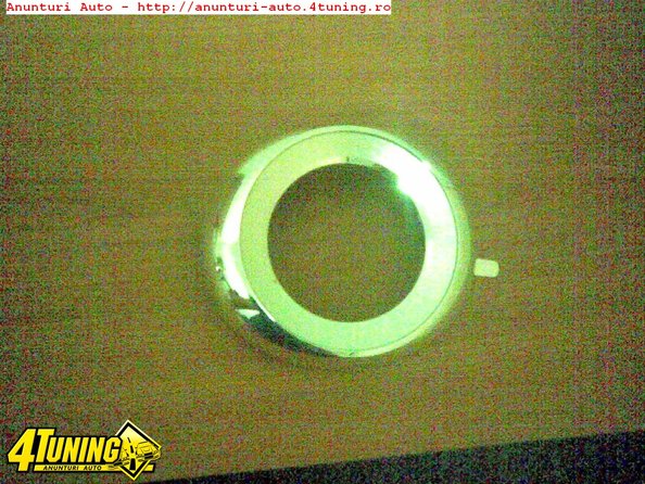

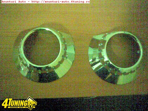

Primele sunt de e46 si ultimile de e-class, alea din mijloc cred ca sunt ok. Poti pune un link aici?
Am incercat sa pun.. dar nu mi-au dat approve moderatorii la post.. in fine, anuntul suna cam asa :
"ORNAMENTE LUPE BI-XENON SAU SIMPLE
DIAMETRU DE 70MM
PRINDERE CU CLIPSURI SAU PRIN LIPIRE
IDEALE PT FARURI PE CARE SAU MONTAT LUPE
Produsul este Second hand
Pret: 150 LEI"

@RR2: deci pana la urma am avut dreptate cand am spus ca daca doresti sa faci comanda doar pentru ornamente, dai pe ele la final cat nu face
Comentarii despre ornamantele din poza. Primele, modelul asemanator cu cele de pe e46, le am si eu. Am povestit deja care e "problema" lor. Urmatoarele la rand, au design diferit, dar au aceeasi "problema" ca si primele... si anume faptul ca nu au circumferita rotunda, deci rezulta mai multa munca pentru a iesi ceva ok(personal.. nici nu imi plac cum arata, dar e alta poveste). Ultimele, cele asemanatoare cu cele de pe e-class, sunt ovale si din ce se vede in poza, nu au nici o circumferinta suficient de mare, cat sa acopere bine spatiul in far. Repet, personal, din tot ce am vazut pana in prezent, cele care acopera cel mai bine spatiul din farul de 307, sunt cele precum a lui @bongo.
Ma amuza faptul ca in anunt se precizeaza ca produsul ar fi SH. Probabil o greseala... dar de amuzament... daca erau noi.. ce pret ar fi cerut? 250-300RON?
@CristianG nu a dat o idee rea. Daca ai timp, poti cauta prin dezmembrari, ceva care sa iti placa si sa se potriveasca cat de cat. Nu te astepta sa gasesti nimic in ideea "plug&play". Pana la urma ceea ce vrei sa faci este un retrofit, deci implica munca si adaptare ca sa iasa un bun produs finit.
Sau... spre exemplu, poti lua cele de e46 iar daca te pricepi, poti lucra in fibra si sa le aduci la circumferinta rotunda, iar atunci ar fi foarte ok respectivele zic eu.Last edited by Dozer; 04-04-2011, 02:08 PM.BMW 340i F30 | ex BMW 535d F11 | BMW 118d F20 LCI | ex Honda Accord CU2 | ex BMW 120d F20 | ex Peugeot 307 T5
Eu as vrea sa fac o matrita fix pt faru meu si apoi sa o imbdac in fibra de sticla, asa iesind niste ornamente care se potrivesc la fix. Dar nustiu ce sa pun in jurul lupei ca sa formez o matrita. Daca are cineva ideile astept cu placere.
Daca as pune chit auto de jur imprejurul lupei as putea sa il scot sa il finisez si sa aplic fibra pe el? CE material ar trebuii sa folosesc daca nu chit auto?Last edited by Bongo; 04-04-2011, 04:24 PM.
