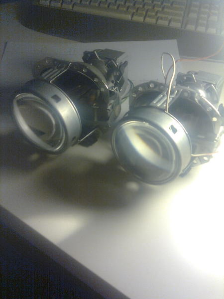

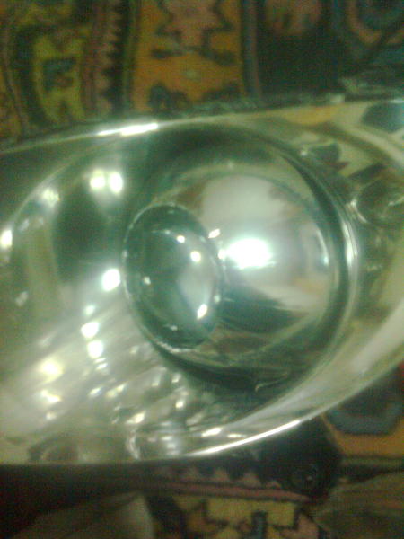

              • Deci eu am luat farul de 307 si am montat o lupa in el. Lupa vine de pe un range rover sport si este facuta de hella. Reglajul pe inaltime al farului l-am pastrat. momentan nu am un ornament sa acopere lupa frumos dar prevad ca o sa ii fac unu cat de curand.
                Pt colegul RR am gasit inca o pereche de lupe la fel ca ale mele si urmeaza sa ii le achizitionez.

                  Salut. Pana la urma va fi un set de lupe oem de pe alta masina ( vezi a doua poza din postul lui bongo), un kit xenon si un set de ornamente pt far, nu am linkul salvat de la ele decat pe laptop..dar daca esti interesat o sa il postez si aici (e un site unde iti face ornamente pt orice tip de far dupa cum vrei tu, dar inca nu m-am interesat exact despre ce e vorba si cam cat costa). Ah da, sa nu uit si de motorasele vietii.
                  Dupa ce le achizionez pe toate, si le si montez (vreau sa zic o sa le monteze cineva, inca nu stiu cine) o sa postez si poze.
                  Deocamdata lupele, si apoi celelalte.. o sa revin cu poze la fiecare pas..deocamdata am facut doar studiu de piata, si daca era sa le comand de pe ebay costau mai mult.

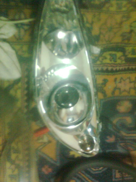

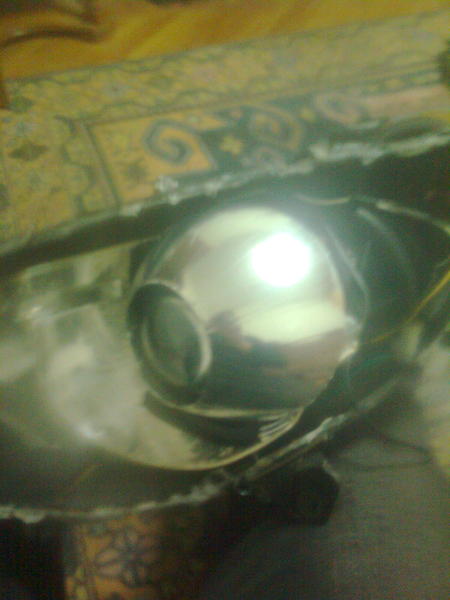

                  • @bongo.. vezi ca cel din stanga bate putin stramb... si din cate imi dau seama, comparand cu orizonatala si cel din dreapta e putin stramb
                    • Stiu. Merge sa le mai dau jos sa le mai pun odata? de data asta mai drepte. Ca le-am prins cu poxilina.

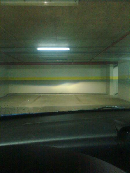

                      • @bongo, ti-a cam luat ceva timp pana le-ai facut. Sunt curios sa vad cum arata pe masina, mai pune poze.

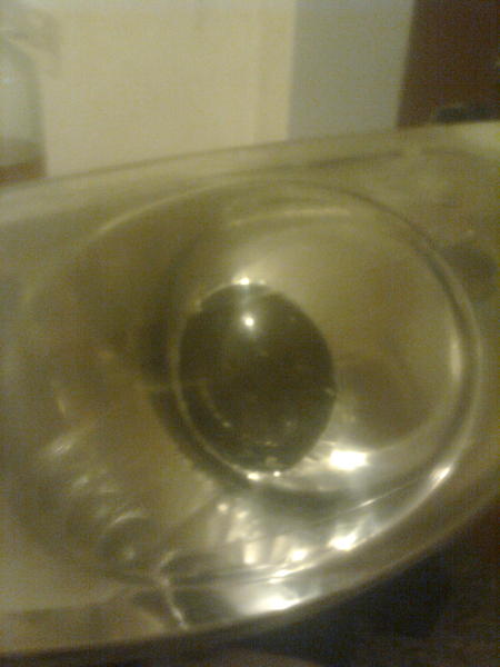

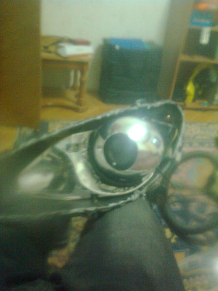

                        • momentan nu am....nu ma oboses sa fac ca nu am facut ornament si nu arata prea bine, daca il iei la puricat)
                          L.E. Am facut ornament, la un far momentan, sunt foarte incantat de rezultat.
                          Scuzati pentru calitatea pozelor.
                          • Au ajuns lupele si la mine azi...sunt mai mari decat ma asteptam.. dar sunt foarte incantat de ele ca aspect.
