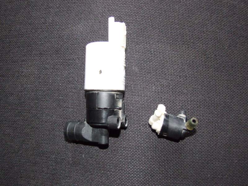

                  Urmatoarea problema, desi nu ma deranjeaza prea mult : in momentul in care vreau sa-mi spal parbrizul incepe si pompita de la luneta sa arunce apa desi nu i-am dat comanda, iar daca vreau sa spal lnumai uneta , imi arunca apa si pe parbriz , dar fara sa porneasca si stergatoarele de parbriz. Ce parere aveti : o fi maneta de vina sau blocul de lumini ? Multumesc !

                  • Posibila pompita defecta(infundata cu mizerie). Se poate desfunda cu aer de la un compresor, cel putin asa am facut eu.
                    Peugeot 307 2.0E 136CP (T5)
                    Peugeot 307 1.6HDI 110CP (T6)
                    • Pompita e de vina,se poate curata.
                      • Pompita poate sa fie curata, distribuitorul ( in partea dreapta in poza) e de vina si nu intotdeauna se poate curata.
                        • Se poate curata, e un alt topic ascuns pe undeva unde am si eu niste poze cum e desfacut si ce trebuie curatat.
                          • Va salut ! Subiectul "pompitei buclucase" a mai fost dezbatut temeinic aici !
                            • Dupa ce am curatat de 3 (trei) ori distribuitorul a 4 oara nu am mai reusit sa-l fac sa mearga si am cumparat alt motoras, motoras care avea inclus in corpul lui si distribuitorul fata-spate. Singura solutie sa-l mai desfaci e sa-l spargi asa ca nu intotdeauna reusesti sa-l cureti. Dar am platit 52 de lei pe cel nou, destul de putin zic eu tinand cont ca primul a tinut 7 ani.
