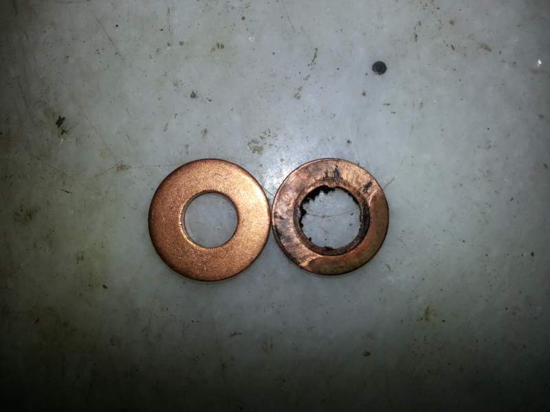

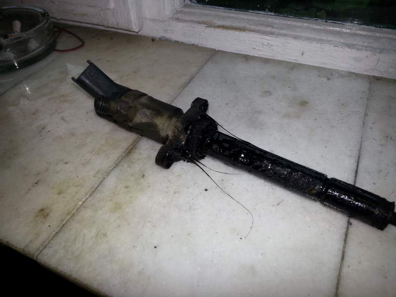

Salut,am rezolvat problema pasaitului inlocuind saiba de cupru, semeringul injectorului si o saiba de ghidare...Injectorul a iesit foarte usor chiar daca era extrem de murdar (era plin cu mazga dinaceea ce se vedea si de sus). S-a curatat temeinic toata zona inclusiv injectorul si s-a remontat la fel de usor cu piesele noi si totul este perfect acum..Last edited by Cristi_M.; 28-05-2013, 09:09 PM.Peugeot 307 1.6 HDi 110; BMW E39 525d exclusive edition
