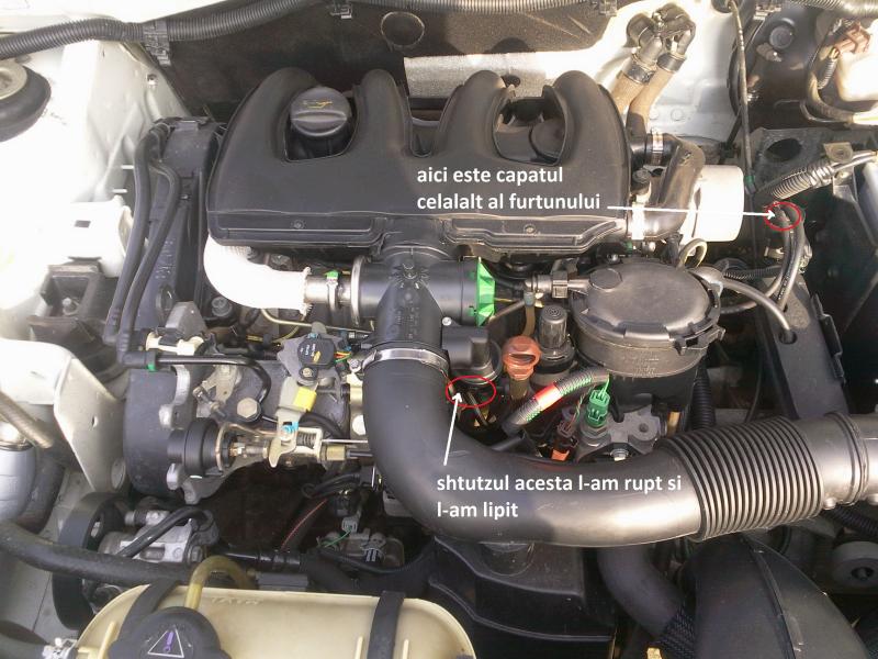

Este vorba despre un Peugeot Partner 2002 1.9D WJY.
Probleme:
1. La rece ralanti-ul este foarte neregulat osciland intre 750-850 rotatii, motorul se balbaie, pe esapament scoate un fum alb, asta pentru aprox 10 secunde, apoi parca intervine cineva/ceva si totul revine la normal, adica turatii regulate in jur de 900-950, si fara fum alb. Ce ar putea fi? Posibil socul automat? Exista asa ceva? Mentionez ca are bujii, filtre, ulei schimbate.
2. Cand mi-am schimbat bujiile (am facut-o singur, si mi-a luat o zi, nu mai fac alta data), am gasit un furtunas iesit, (cu tot cu shtutz, care era rupt, posibil sa-l fi rupt eu), l-am lipit cu picatura si acum vad ca este ok, de doua trei zile nu s-a mai desprins. Imi poate spune cineva ce este, si daca se rupe, daca risc sa mi se intample ceva rau? Vezi poza atasata.
3. Cand opresc motorul se aude un scartait ca fier pe fier, nu de fiecare data, dar este enervant, posibil sa fie una din rolele de la transmisie? (kit-ul de distributie este schimbat).

Salut .
Nu are treaba volaanta ca nu e cu masa dubla.
Iar furtunasul ala e de la doseur (ceva gen egr.)si singurele probleme e ca nu va merge corect.Iarmersul acela prost la rece sa nu fie vre un injector nasol sau sa se dezamorseze si pana isi revine face figuri.
Suna-ma daca mai ai probleme sa te ma ajut 0721132601
Ai idee, daca se rupe lipitura aceea, ce se poate intampla? O sa simt o diferenta la mers? Mersi.Originally posted by silviu_79 View PostAla de unde ai rupt furtunasul e EGR-ul si furtunasul se duce de acolo la rezervorul de vacuum.
Mersi pentru raspuns. Ar trebui sa fac un test de injectoare, sau sa o pun pe tester?Originally posted by bucifal View PostSalut .
Nici nu banuiam distributia, ca este schimbata recent, si zgomotul ala e de mult. Cel mult ma gandeam la rolele de la transimie. SPER sa nu ai dreptate cu volanta. Mersi oricum.Originally posted by bighi89 View PostPentru scartaitul acela cand opresti motorul ar trebui sa fie de la volanta si nu distributie.Peugeot Partner 2002 1.9D WJY
