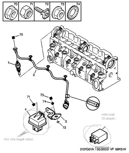

  • M-am uitat peste manualul trimis de Cristi (caruia ii multumesc si pe aceasta cale)... Din pacate nu am gasit o diagrama care sa localizeze releul.
    Rog pe cei care au intampinat aceasta problema sa-mi dea o mana de ajutor pentru a putea depista unde anume este amplasat acest releu.

    • Defectiune rezolvata: releu &amp; bujii incandescente
      Victorieee... Am reusit sa-i dau de cap lui "Sarkozy"...
      Pentru cei care au probleme cu releul bujiilor incandescente, le recomand sa verifice papucul ce vine la faza de la baterie. Din acel papuc, pleca un fir negru la releu si de aici, la bujiile incandescente.
      In concluzie, daca firul cu pricina este intrerupt sau nu face contact perfect la borna, releul nu are tensiune sa alimenteze bujiile. Asta in conditiile in care, pozitionand cheia de contact pt incalzirea bujiilor, totul pare ok. Vreau sa spun ca releul se alimenteaza cand pozitionezi cheia, insa tensiunea respectiva are destinatie stricta si anume: pentru a temporiza timpul de incalzirea bujiilor si de a deschide/inchide contactorul ce alimenteaza bujiile incandescente. Deci, daca nu ai acel fir care sa alimenteze releul, poti sa schimbi bujii, relee cu zecile si tot nu porneste... Sunt "Stan patitu'"
      Apropo de releu, acesta se afla intre far si tabloul de sigurante de sub capota masiinii (este prins cu un surub de caroserie).

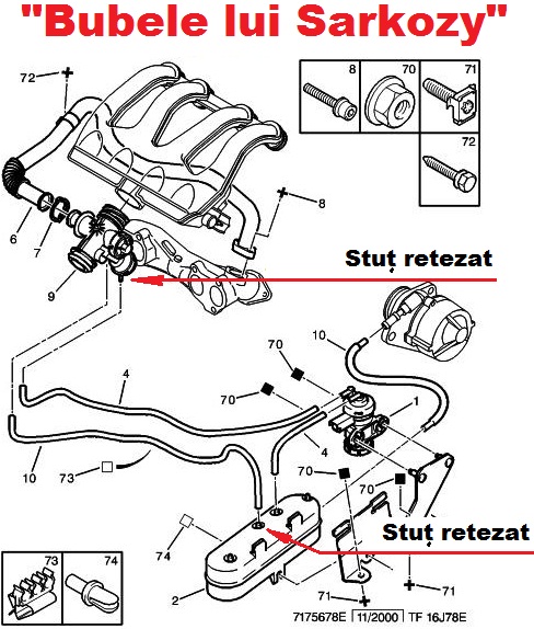

      • &quot;Bubele lui Sarkozy&quot; (Partner 1.9 D - WJY)
        Sa nu va mirati cand dati jos galeria de admisie sau valva EGR, daca gasiti stuturile furtunelor de vacum retezate... Cred ca vibratiile si uzura isi spune cuvantul, cel putin asta am gasit eu la "Sarkozy".
        Dar ce putem face???... Cred ca am gasit o solutie insa pana sa trec la fapte, prefer sa astept opiniile (pro/conta) dumneavoastra.
        Consider ca, daca confectionez la strung (din metal) stuturi cu filet si sa la infiletez la cald, in locul de unde sa retezat stutul original (din plastic), ar fi o rezolvare cel putin pe termen lung, daca nu una definitiva.
        Dar poate ca sunt si alte solutii, asa ca le astept.
        Va multumesc.
        Curaj fratilor... Orice opinie este bine venita.
