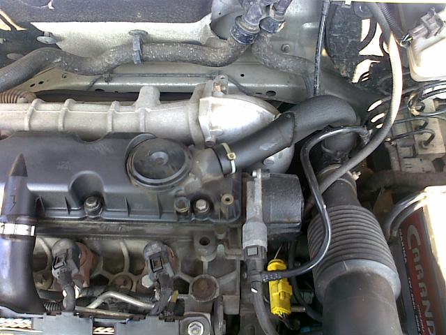

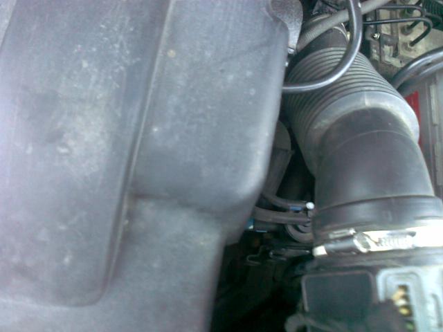

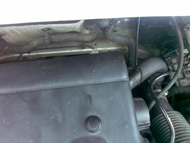

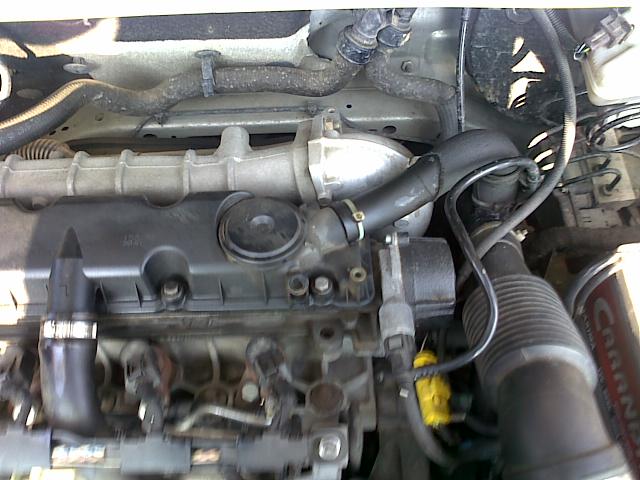

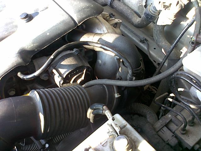

                • Cam ce ai gasit prin valva EGR de ai zis sa nu ne speriem ? multa mizerie? se observa vreo diferenta dupa ce o cureti? La mine ninge de rupe dar cu prima ocazie fac ceva poze la motor,daca poti asa din poze sa iti dai seama si daca vrei sa imi spui ce sa desfac exact .
                  Din pozele tale nu prea imi dau seama ,este mai altcumva motoru la mine.
                  • Pai daca nu e 1,9 D si e 1,6 sau 2,0 hdi e diferit dar poti incerca cu poza sa vedem.In valva mai incapea doar un deget restul era funingina si ceva ulei si dupa curatare se comporta altfel.Pe mine pe la 2000-2500 ture 'ma punea in nas' iar dupa curatare a disparut simptoma.

                        • Papi ma poti ajuta cu pozele astea ,sunt facute de dimineata ,daca nu poti, dupa-masa desfac masca de la motor si fac alte poze [IMG]file:///C:/Users/An2r3y/Documents/Bluetooth/Bip/DCIM/100ABCDE/ABCD0005.JPG[/IMG]

                            @An2r3y Din pacate nu pot vedea pozele inceaca sa postezi dupa http://www.peugeotclubromania.ro/for...a-intr-un-post
