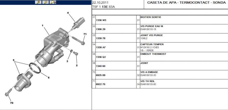

                          • Pune si tu o serie de caroserie sa vedem ce termostat ai pe masina.
                            In principiu benzinarul fiind mai simplu dpdv al constructiei si neavand atata intestine pe afara cred ca se schimba relativ repede.
ID:	943508Am gasit o schema,piesa nr.5 cumva?
