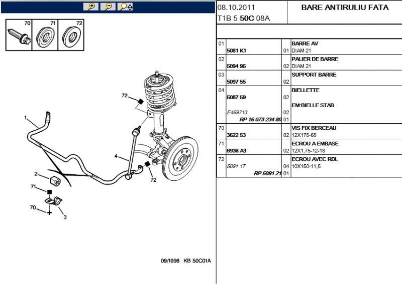

N-au controlat bine, mai verifica odata cu atentie bieletele antiruliu, acestea de multe ori sunt oarecum mai greu de depistat.Nu e neaparat sa fie pe stanga zgomotul se propaga si te pacaleste.Eu am fost la statie ITP si nu au gasit nimic cu toate aparatele, pana cand am pus pe cineva sa zgaltaie masina si eu dedesubt in canal am inceput sa pipai articulatiile gasind bieleta cum vibra si troncanea.
Zgomote Motor / frane / directie
danutzz2911, inlocuieste bucsile bara stabilizare, ele par in regula cand te uit sub masina dar daca le demontezi, patratul din interiorul bucsilor se face rotund
si bara stabilizare atinge in bascula. Au o constructie proasta, nu tin mult decat daca pui bucsi de fabrica sau cumperi aftermarket cele mai scumpe posibile.

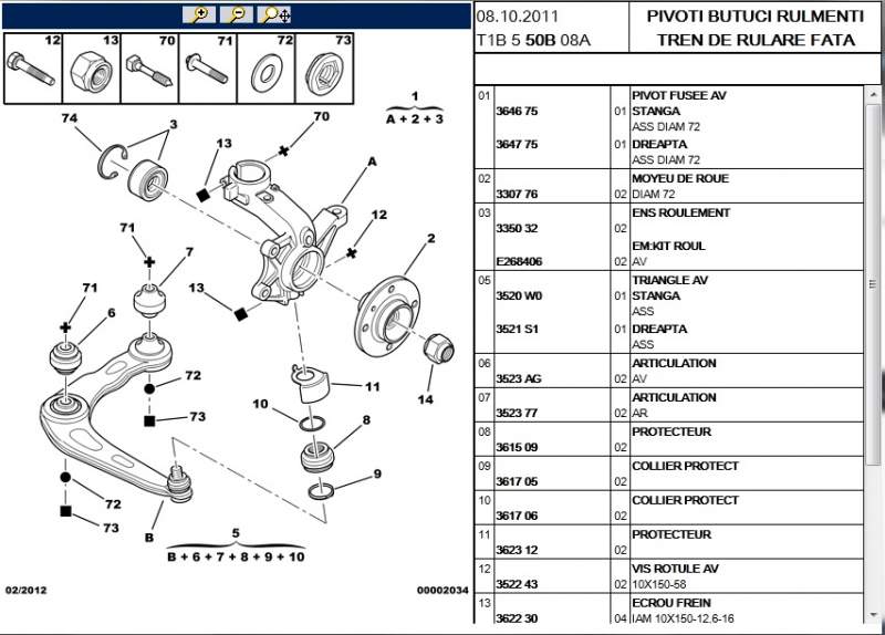

Salutare..apropo de zgomote. In ultima vreme apare un zgomot metalic si un soi de "bataie" in momentul in care brachez rotile aproape de pozitia maxima - mai mult cand virez stanga. Ce ar putea oare determina un asemenea zgomot ? Sa fie caseta de directie ce stiu ca are un pic de joc sau e un cumul de alti factori - pivot, bucsa, bieleta, etc ?! Multumesc mult pentru orice raspuns ajutator.inima de leu..:P
Ar putea fi și rulmenți flanșă amortizor, sau cum a fost în cazul meu, arc elicoidal rupt. La mine se rupsese o spirala din arc, și când viram maxim stânga dreapta se auzea un bubuit metalic destul de puternic. Am mers 2 zile cu el asa, crezând ca a intrat ceva pe dedesubt când am atins o denivelare de pământ.Ex. Peugeot 206 1.4 HDI

Am fost astazi cu masina la un service si mi-au spus ca e de la bieletele anti-ruliu. Si pentru ca o veste proasta nu vine niciodata singura am descoperit ca imi curge ulei din cutie si trebuie schimbata o garnitura. Concluzie? Bieletele anti-ruliu + supapa + ulei pentru cutie = ~300 ron. Manopera = ~400 ron
