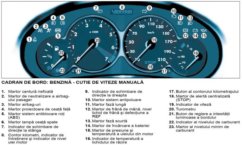

Dar despre care martor de motor este vorba? Nu cumva e martorul antipoluare (catalizatorul - reperul 10 din imagine)? Si daca poti sa ne spui si cati kilometrii parcursi are masina.Last edited by Alecu; 08-03-2015, 09:12 PM.
Daca ajung in catalizator vapori de benzina nearsa, se aprinde instantaneu acel beculet. Dupa ce parcurgi vreo 10-20 km, catalizatorul se incinge bine si reuseste sa arda rezidurile de benzina, dar beculetul nu se va stinge decat dupa oprirea si repornirea sistemului de gestiune a motorului. Adica dupa ce iei contactul.
Cum pot sa ajunga vapori de benzina in catalizator? In cazul meu, foarte simplu.
Mi-am montat un sistem de alarma cu imobilizator antifurt. Are si sistem Anti Carjack.
Stiti ce inseamna Carjack. Cand un infractor te opreste, te ameninta cu o arma, si te trage afara din masina si pleaca cu masina ta. Politia recomanda sa nu ripostezi in astfel de caz, in schimb sa-l lasi sa-ti ia masina.
Functia Anticarjack foloseste un butonas ascuns pe care il apesi inainte de a te scoate din masina. Infractorul pleaca cu masina, cu avariile in functiune pt 30 secunde, apoi alte 30 secunde cu avariile si sirena de alarma sunand, iar daca hotul nu este descurajat, si nu abandoneaza masina, sistemul intra in faza a treia, astfel ca la prima apasare a franei, pentru urmatoarele 45 secunde masina incepe sa ii joace feste hotului, in sensul ca, printr-un releu, taie aprinderea doua secunde, apoi iar o porneste apoi iar o taie 3 secunde si o porneste, si apoi 4 secunde, pana o opreste de tot. Deci hotul nu va ajunge mai departe de cateva sute de metri.
Eu, testand functia asta de vreo 2 ori, am experimentat chestia cu lampa nr 10, care dupa revenirea la functionare normala, dupa ceva vreme se stinge.
Daca beculetul insista sa ramana aprins, atunci trebuie luat in serios acel warning, si procedat la verificarea sondelor Lambda si a Catalizatorului.Last edited by Alecu; 12-03-2015, 12:01 PM.
