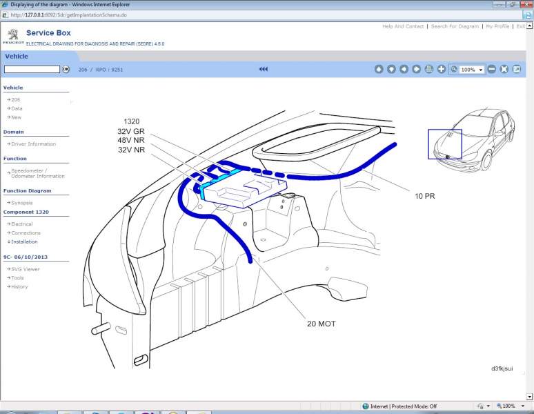

Speedometer-ul la tine este un cip cu senzor magnetic montat pe cutia de viteze.
Verifica sa ai PLUS (Pin_1) si MINUS (Pin-2) de calitate pe mufa alba cu 3 fire (1620), iar cu un Ohm-metru verifica daca firul 3 din mufa, care poarta semnalul si trece prin BM34, ajunge pe contactul G2 din conectorul Maro cu 48 fire al Engine ECU (1320). Daca e OK la testul cu Ohmmetrul, probabil ca e contact prost fie in ECU, fie in conectorul senzorului. Trebuie desfacute, curatate, tensionate.
