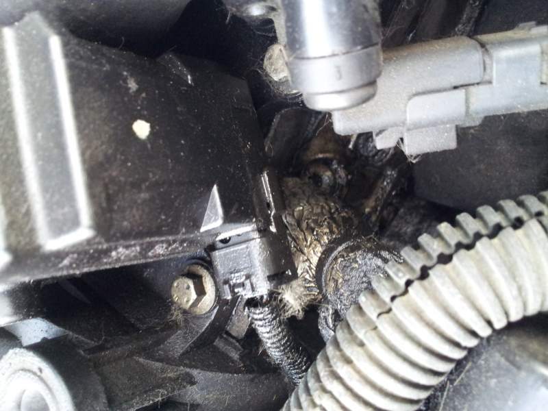

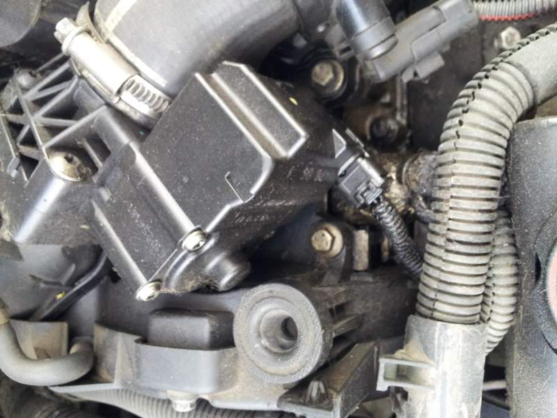

      • Am o problema la Peugeot-ul meu 206 in sensul ca pierd ulei pe la piesa care o vedeti in poza......din ce am aflat costa in jur de 600 de lei.....este posibil sa fie alta cauza? Am verificat peste tot si alte scurgeri de ulei nu sunt.
