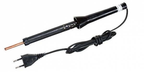

      • Si eu am avut aceeasi problema. Am rezolvat-o aplicind metal topit (ca la placile electrice) nu stiu exact cum se numeste sper ca m-ai inteles. Este indicat sa cureti acea suprafata ca sa se lipeasca. Au trecut deja 3 ani si nici o problema.
        • Nici eu nu stiu exact cum ii zice...fluodor sau (moldoveneste parca ii zice paialnic...)
          • Fludor, amestec de Sn, Pb si ceva pasta decapanta.
            • Da, asa se numeste la noi ca vine din Rusa. Atasez si o poza sa fie mai clar.
              • E bine de stiut ca becurile de proasta calitate distrug , in timp , acele contacte din suport.
