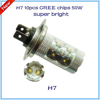

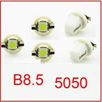

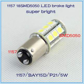

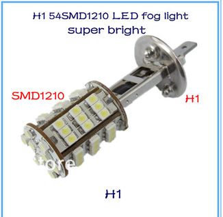

                • Becuri cu led...
                  A incercat cineva sa inlocuiasca becurile standard cu becuri cu led, ca cele din atasamente? Am pus si varianta pt ledurile de iluminare a display-ului de pe bord (la 307) care, din cauza caldurii disipata de cele 3 becuri din spate, nu mai afiseaza lizibil caracterele.

                  • Nu vor ilumina cum trebuie, deoarece lumina nu se va reflecta cum trebuie in oglinda farului. Din cate imi aduc aminte au mai fost care au incercat.
                    Sent from my GT-I9300 using Tapatalk
                    • Nu sunt bune de nimic în farurile fără lupa speciala care sa creeze corect fasciculul de lumina.Pentru semnalizări sau poziții sunt bune ledurile dar chiar și asa necesitatea folosirii unei rezistente pentru corectarea tensiunilor le face sa se ardă mult mai repede decât scrie pe cutie.Pe h7 cred ca sunt lipite doua rezistente ce se încălzesc enorm.Dacă ai ocazia ocazia sa probezi astfel de becuri încearcă.
                      Trimis de pe Sony Z2
                      • Eu am incercat de curiozitate. Lumina este mai alba decat becul normal insa nu are aceeasi putere. Nu am fost la drum sa vad cum se comporta doar in parcare am incercat
                        • Originally posted by diabolick_superior View Post
                          ...Dacă ai ocazia ocazia sa probezi astfel de becuri încearcă.
                          Nu am posibilitatea sa testez astfel de becuri, ma tenta sa comand din China, insa aveam nevoie de niste pareri de la cineva care a incercat.
                          • Originally posted by fabszil View Post
                            Nu este vorba de lipsa de "putere"(de cati llumeni produc), deoarece daca presupunem ca s-ar folosi niste smd-uri de calitate ar lumina cu mult mai puternic decat un bec normal....lucru vizibil in mod clar la becurile cu led(cel putin la cele de calitate) pentru interior/pozitii/etc. ce lumineaza mai puternic decat becurile clasice.
                            Problema este ca se uita faptul ca un far este o unitate optica... si nu doar un banal bec si o oglinda. Oglinda farului este special conceputa pentru a reflecta lumina produsa de acel filament din becul H7 (luat H7 ca exemplu). Daca tu pui un alt tip de bec lumina nu se mai reflecta in acelasi mod, de unde poate rezulta printre altele si mai putina lumina pe asfalt, chiar daca becul produce defapt mai multi llumeni.
                            Acelasi lucru se poate observa si daca montezi becul in mod gresit (nu clipsezi becul si il misti in in oglinda si vei observa ce se intampla cu lumina pe asfalt).
                            • Modelul de bec pe care l-am incercat eu este asemanator celui din poza a 4-a, are smd-uri pe laterala si in partea din fata are 2 smd cu lupa. Problema este ca alea din lateral bat total aiurea, nu is focalizate sa lumineze drumul. Sper ca intelegeti ce vreau sa zic
                              • Inteleg ca genul asta de bec ar fi mai potrivit pentru farurile cu lupa, nu pt cele cu oglinda simpla, cum am si eu. In concluzie, cred ca ar trebui sa renunt la idee si sa ma rezum la cele de interior si cele pentru display-ul de pe bord si, prin asta, sper sa se rezolve si problema afisajului in dungi atunci cand se incalzeste, tinand cont ca led-urile se incalzesc foarte putin, comparativ cu becurile cu filament.
