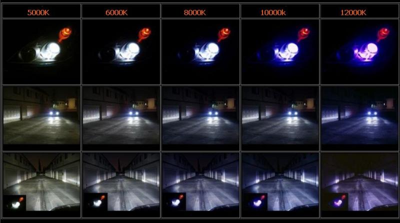

              • Eu am modelul facelift cu lupe pe faza scurta si am pus xenon de 5000k si se vede bine ( lumina alba nu albastruie )
                • L-ai pus cu canbus kitul de xenon? Sau simplu?
                  De 5000k vreau si eu, nu imi place albastruiul ala de la 6000 si nici 4300 nu imi plac ca mi se pare ca au o nuanta vaga de verzui.
                  Balasturile unde le-ai fixat? Pe langa far sau in faruri? Si ai demontat farurile, bara etc... Sau le-ai ous pe langa in spatiul existent?
                  Merci
                  Trimis de pe Android folosind Tapatalk
                  • kit simplu,balasturile intra in far lipite cu banda dublu adeziva....este suficient loc. Nu am demontat nimic.
                    • @kostin ti-am urmat exemplul )
                      Sambata mi-am pus si eu xenoane pe 307 T6 (facelift) in lupe.
                      Am cumparat kit slim, canbus pro de 35w, culoare 4300k, 250 lei a fost.
                      Balasturile le-am montat in far, destul de mult de aranjat, dar intra fara probleme.
                      Focalizeaza bine lupele, mi-am facut un reglaj la far cu halogenurile in ele înainte, la service cu aparat special.
                      Am vrut temp. de culoare 5000k, sa fie alb curat fara nuante albastrui, sa fie cat mai apropiat de OEM. Dar a zis tanti de la magazin, ca au nuanta si acelea de 5000k, nu sunt prea diferite de 6000k
                      Si ca sa inchei, acestea de 4300k, sunt ciudate la pornire, cateva minute au nuanta de galben- verzui- nu stiu ce, dar apoi sunt destul de apropiate de OEM.
                      • Am sa fac diseara un filmulet,ale mele de 5000k ni au tenta albastruie. Pori cauta pe google temperatura xenon.
