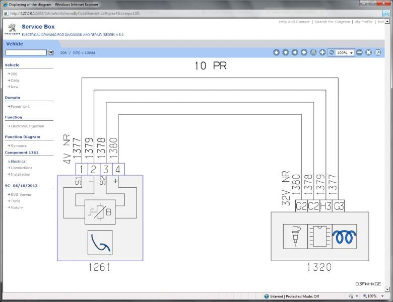

La partea de ECU diagramale alea nu-s valabile nici pentru tine nici pentru dewoo. Pentru voi, este valabila schema care i-am dat-o eu mai sus.Originally posted by kdyalex View Post
Acceleratia la tine este numai pe 4 fire. Probabil ca cele care au si limitator de viteza sunt cele cu senzor de acceleratie cu 5 fire. Daca gasim un ECU ca al tau care conecteaza o acceleratie cu 5 fire e rezolvata problema.Originally posted by kdyalex View PostVF32S8HXF44111209 poate imi gasesti si mie firul de la mufa de acceleratie care merge la calculator pt limitator

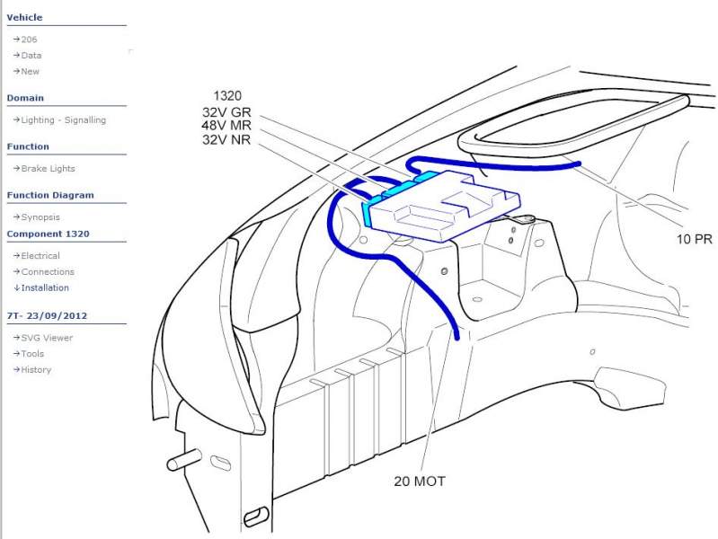

Stai putin ca m-am mai gandit, si s-ar putea ca de aici sa vina problema. Vezi ca BM34 scoate intr-adevar tensiune pentru CC pe CONTACTUL 3 din mufa GRI de 16 fire, insa nu sunt convins ca scoate 12V. S-ar putea sa fie mult mai putin. E o tensiune furnizata de APC in BM34 (posibil 5V). Am desenat cu galben pe diagrama. Verifica siguranta F3 daca e buna si apoi masoara neaparat tensiunea pe CONTACTUL 3. Nu cred ca e OK tensiunea de 12 V culeasa de la pedala de frana. Mai bine trage fir de la BM34 spre contact CC din frana. Abia dupa ce totul e realizat corect ca la carte, putem sa mergem mai departe cu presupunerile.Originally posted by dewoo View Post
- pin 3 se leaga la pin 1 pentru +
- pin 4 l-am dus in pinul 4E din mufa neagra din ECU engine, insa nici un rezultat.
la mine pinul 4E din ECU engine nu exista, l-am adaugat.
Stii cum facem, daca nu te grabesti prea tare si-mi dai mai mult timp, o sa iau pe rand toate variantele constructive pentru RPO 10044 pana gasesc o diagrama in care apare senzor de acceleratie cu 5 contacte. Si in schimb, tu imi dai a doua pedala cu 5 fireOriginally posted by kdyalex View PostAm inteles. Eu pedala o a m, chiar 2, am facut rost si de mufa mai trebuie firul sa gasesc unde sa l leg.
Eu cred ca la mufa gri (32V GR)trebuie sa umbli, cea mai din susul cutiei.Originally posted by dewoo View Post- pin 4 l-am dus in pinul 4E din mufa neagra din ECU engine, insa nici un rezultat.
