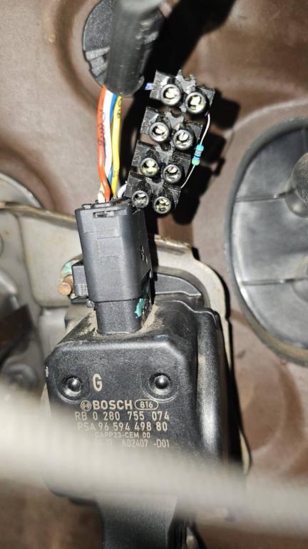

Nu mai contează. Am făcuto. funcționează perfect, și limitatorul reacționeză, dar din păcate spune "Lim ERR"

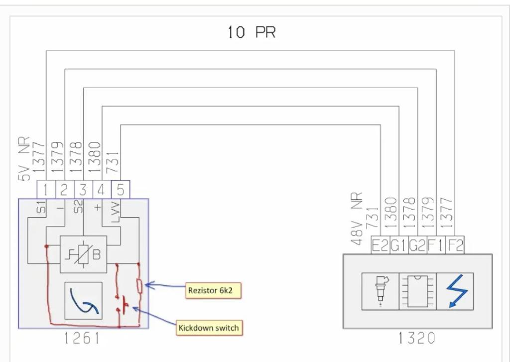

Pedala mea de accelerație are 5 fire, nu 4 sau 6. Aveți vreo idee unde să introduceți acea rezistență despre care s-a vorbit în forum?
EDIT: Rezistenta se pune ÎN SERIE cu firul mov pe pin5.
Se taie firul si pui rezistenta. Apoi limitatorul chiar functionează
