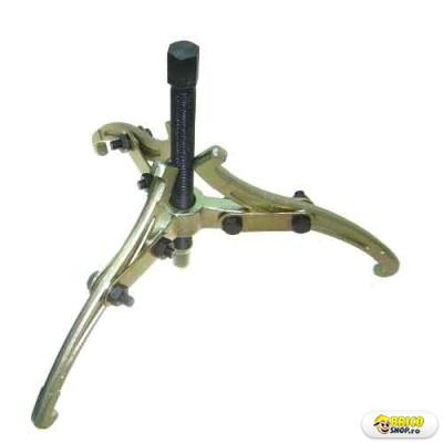

                        • Buna seara. Am un Peugeot 307 break din 2003 si de ceva vreme rulmentul de la fulia compresorului de ac s-a uzat. Am cumparat rulment si cand sa il schimb, surpriza, nu iese ambreajul deloc. A batut cu ciocanul, a dat cu spray, a bagat 2 surubelnite si nu a iesit de acolo. E posibil sa se sudeze ambreajul de ax? Este vreo presa speciala? Compresorul este SANDEN SD6V12.
                          Last edited by Cristi_M.; 20-08-2014, 07:07 PM. Reason: Atentie la redactare! Te rog frumos! Majuscule!
                          • Foloseste un extractor de rulmenti/fulii de acest tip :
                            Se mai intimpla ca fulia (sau rulemtul) sa se blocheze / "gripeze" / "sudeze" pe ax. Sper ca prima data ai desfacut piulita din capatul axului.
                            Peugeot 307 (T6) 1.6i 110cp 2005
                            • N-am desfacut niciodata elementul in cauza, dar cu o sursa de caldura ai incercat ?
                              Eu, pe toti rulmentii pe care i-am desfacut, i-am incalzit usor cu o suflanta cu aer cald. Ies imediat si nici nu-i fortezi axial.
                              • Buna seara baieti. Astazi am rezolvat problema in sfarsit. Am reusit fara presa, doar cu degripant, ciocan si doua surubelnite mecanice. Operatia a durat vreo 2 ore dar s-a meritat. Cost-ul a fost de 71 RON rulment si 70 RON manopera.
