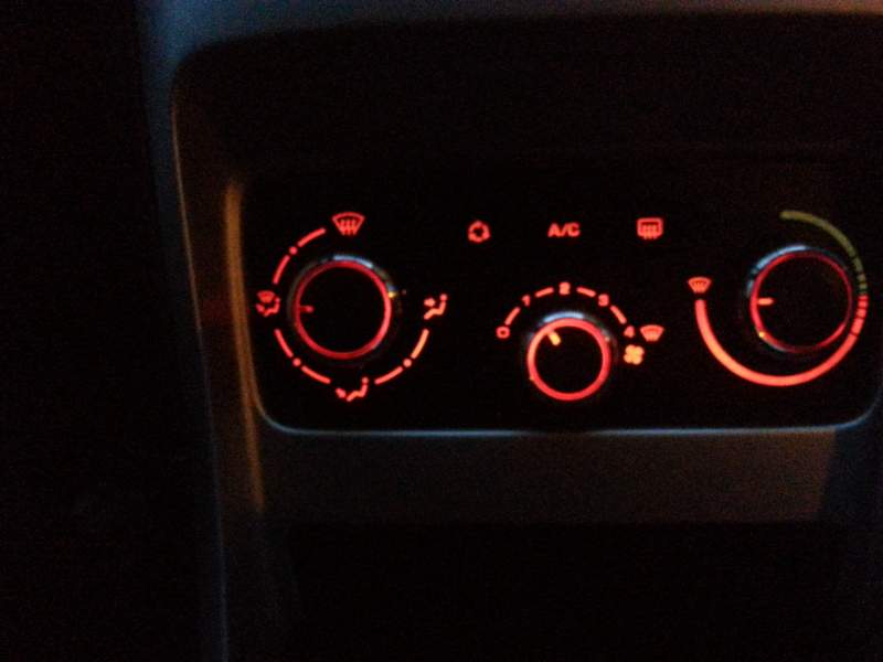

Am si eu probleme cu dirijarea aerului....baga pe toate zonele chiar daca dau numai spre parbriz si mai am o problema cu comutarea rece -cald...nu inchide complet caldura. Este sistem de climatizare manual. Si aici este problema servomotoarelor sau nu are asa ceva sistemul manual. Cam cat costa tot kitul de reparatie ( pt a dirija corect aerul si pt a functiona corect comutatorul de rece -cald). Multumesc!!!
