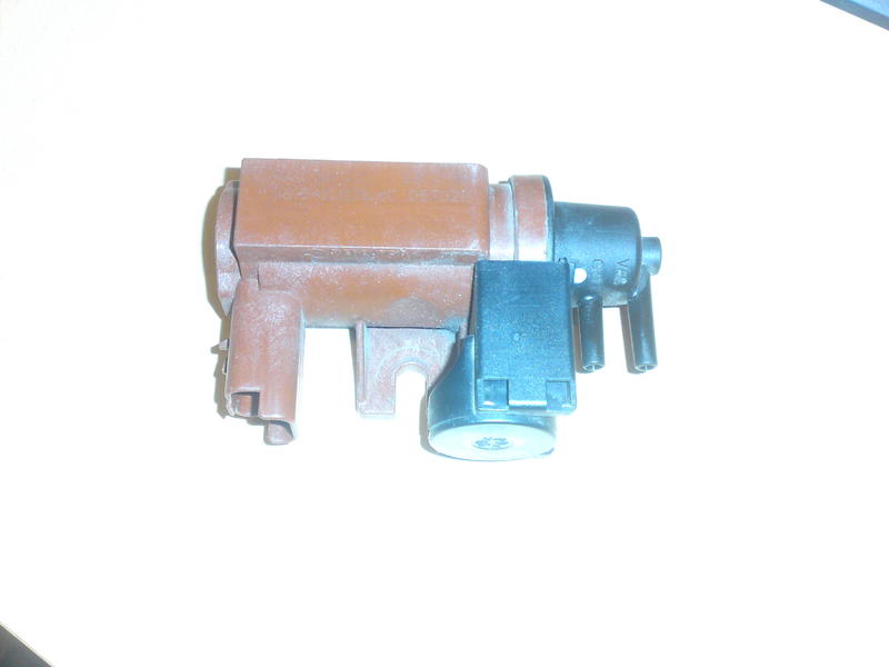

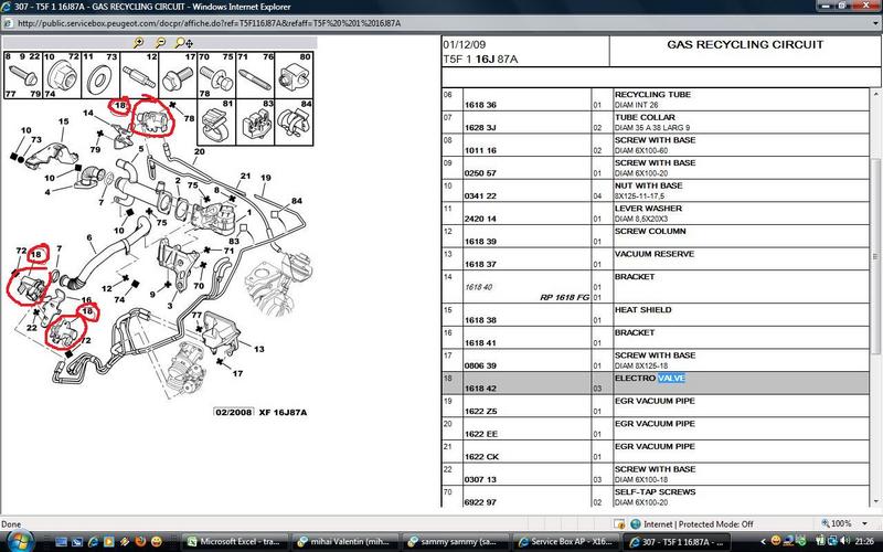

        • Factura e pe undeva prin contabilitate. Daca nu ma insel electrovana veche si ambalajul de la cea noua sunt in masina. Cobor mai tarziu poate gasesc vreun cod.
          LE: Am gasit electrovana. Codul ei este 1618 42. Ti-am atasat si o poza cu ea, si diagrama de pe servicebox. Este piesa nr. 18. La mine a fost una din cele doua de jos defecta.

          • pe aia am schimbat-o si eu ieri si vad ca nu mai face figuri...sa vedem in continuare...mersi mult
