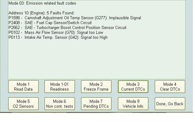

Salut, probleme asemanatoare am si eu. Masina se plafoneaza. Am facut diagnoza cuo interfata OBD2, si mi-a dat codurile astea
Problema dupa 3500 rpm
În afară de P2408 şi P2562 mă îndoiesc că alea sunt descrierile corecte ale codurilor. P2408 şi P2562 sunt standardizate de SAE (society of automotive engineers) şi vor însemna acelaşi lucru de la maşină la maşină şi de la marcă la marcă. Nu am găsit celălalte coduri şi nu cred că ăla este numărul şi înţelesul lor. Cred că cel mai bine faci citirea lor cu soft special PSA, sunt coduri de ale lor.

P2408 EDC16C3 - Additive system. Fuel tank cap presence sensor.
All the tank cap present sensors I've tested, so far, should read:
149Kohms = cap on, 12~15ohms = cap off.
Senzorul care verifică dacă e pus sau nu capacul rezervorului, ca să ştie dacă e cazul să aditiveze motorina cu aditiv Eolys sau nu.
P2562 SID 803.Turbo pressure solenoid valve. Valve position too distant in relation to reference value, (repeat value for turbo incorrect)
For SID 803; Check for turbo control vacuum supply, possibly too weak. Look at other solenoid valves for vacuum leakage. (Stable 750mb vacuum with engine running).
Trebuie verificată electrovana turbo, care controlează poziţia paletele de pe partea de evacuare a turbosuflantei printr-o tijă acţionată pneumatic de tulumba de servofrână. Verificat furtunul până la electrovană şi de la electrovană. Eventual verificat şi mecanismul de la electrovană la turbo.

A este pompa de vacuum. E1, E2 sunt cele electrovane. Electrovana 1 acţionează valva EGR iar electrovana 2 acţionează reglajul paleţilor turbinei (sau wastegate-ul dacă ai turbosuflantă simplă - cred).
Succes. Nu cred că e mare filozofie să schimbi electrovana 2.
Nu e obligatorie să fie asta, totuşi. Poate ai vreun furtun de vid ciupit.
