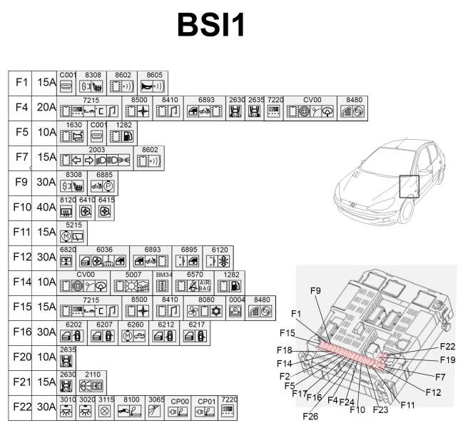

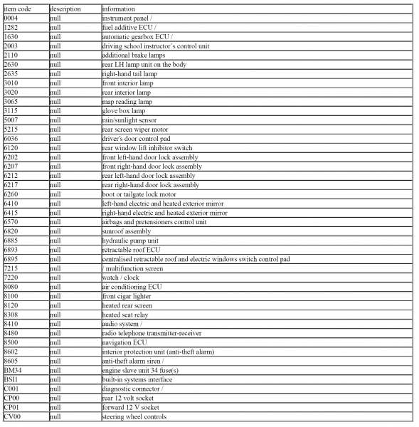

Originally posted by cosmin.tudor87 View Postsalutare. ma poate ajuta cineva cu o schema a sigurantelor electrice ? am ramas fara lumini de intalnire, am schimbat becurile dar degeaba. Ma gandesc ca e de la sigurante, dar pe tabloul ala nu am nicio indicatie. Multumesc
Ai dispunerea siguranţelor în manualul de utilizare la pagina 87-89. Dacă nu ai manualul, îl poţi accesa gratis pe websiteul Peugeot Service Box. Trebuie să te înregistrezi, să-ţi faci un cont. Apoi accesezi link-ul http://public.servicebox.peugeot.com/dtt/ddb/ şi cauţi maşina ta.
În imaginile ataşate sunt siguranţele aşa cum sunt pe maşina mea AF 2008. Dacă e la fel şi la tine poţi să te foloseşti de ele. Dacă nu, intră pe ServiceBox.Last edited by Alecu; 15-03-2014, 10:08 AM.
