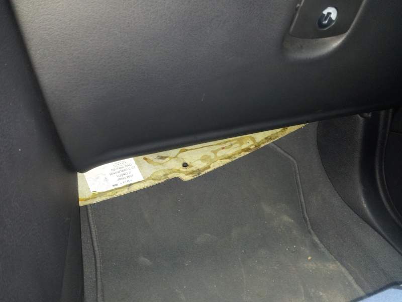

    • Cum pot sa prind chestia asta la loc fiind ca ma cam deranjeaza sa tot cada?
      Peugeot 407 2.0 HDI 138 CP 2007
      • Tre sa ai acolo un surub cu aripioare care il bagi si il intorci la 90 grade si gata sta.
        My 407 SW 2.0 HDI 163 HP
        • Din pacate, nu mai am acel surub. O fi prin vre-un aspirator de la spalatorie. Se gaseste undeva de cumparat, sau doar la reprezentanta?
          • Gasesti la magazine pt piese auto. Eu am luat de Logan, cica, la .5 - 1leu/buc. . Sint unele putin mai groase ca ale noastre, dar fixeaza bine (parca sint si mai subtiri). Gulerul este mai mic.
