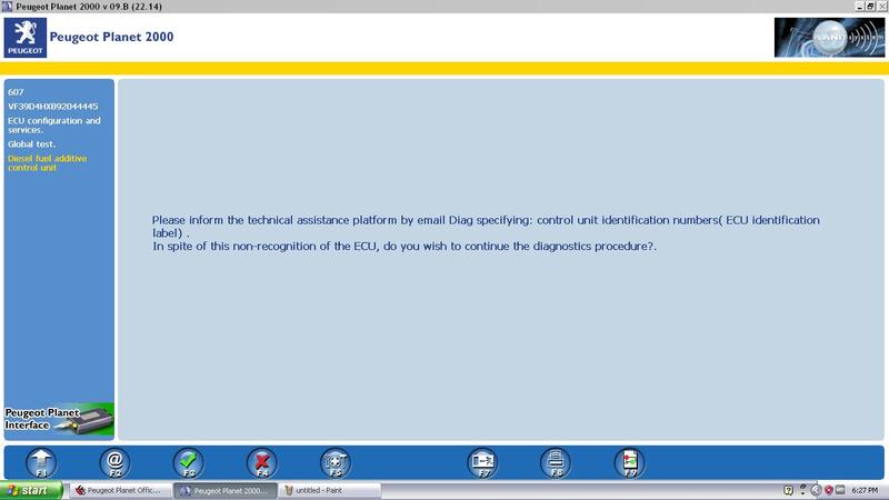

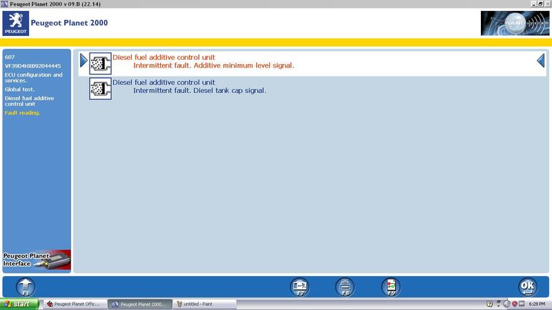

        Am pus pp2000 pe ea si uite ce imi zice:
        - la prima am inteles nivelul mic
        - dar la asta?... " Diesel tank cap signal" adica?
        ma poate ajuta cineva? ca nu am gasit vre-un " cod " de eroare...
