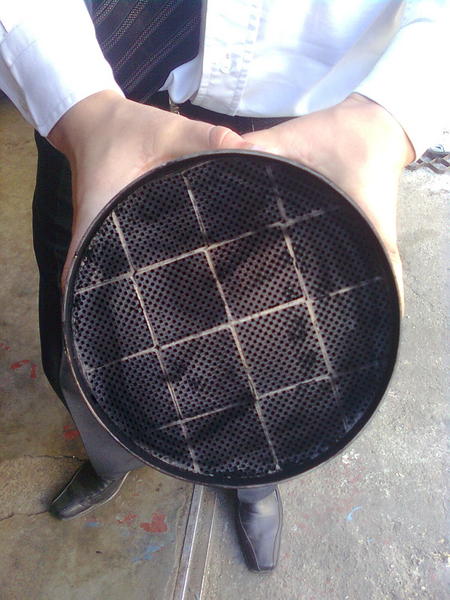

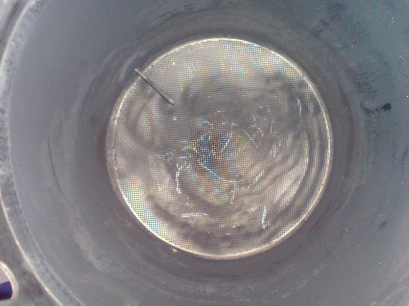

                      Uite cam ce am facut eu pana acum ca sa scap de doua chestii enervante la masina asta,cele doua eterne ERORI:"PARTICLE REGENERATION FILTER CYCLE URGENT" si din cand in cand pornesc masina "Depollution System Faulty".
                      Subliniez ca masina mea nu a avut nici inainte de curatare ,nici dupa probleme cu turatie peste 3000 de rot.
                      Am facut 3 diagnoze cu softul Peugeot Planet 2000,am gasit o groaza de baieti de nota 10 pe forum care ma ajuta sa scap de aceste tampenii.
                      -pe scurt am dus masina la service,au dat fapul jos,prin nenumarate cunostinte l-au dus la curatat la EURIAL.DUPA 48 ore mi l-au pus inapoi pe masina.
                      Pana acum s-a rezolvat urmatoarele doua chestii:
                      -masina nu mai scoate fum cand plek tare de pe loc
                      -si are un demaraj mai bun
                      Maine dupa munca plec pana la Ploiesti sa resetez calculatorul masinii sa vada filtrul ca fiind curat.Gasiti pe aici pe forum presiunile pe care trebuie sa le aiba la intrare si la iesire FAP-ul.
                      Deocamdata de ERORI nu am scapat,dar de o saptamana ma chinui sa resetez si calculatorul masinii si nu am gasit diagnoza care sa poata intra in calculatorului FAPULUI.To_zeus a incercat din rasputeri sa ma rezolve,dar deocamdata nu ne-a iesit.
                      Va tin la curent cand o rezolv.
                      Ori eu,ori el la sfarsitul acestui razboi
                      Aveti atasate FAPUL in trei poze murdar si in una curat.
                      Daca avti nevoie de numere de telefon pe unde puteti incerca sa o rezolvati ma puteti cauta.
